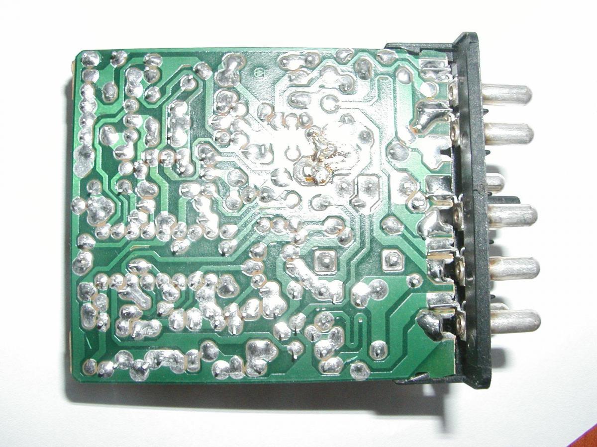

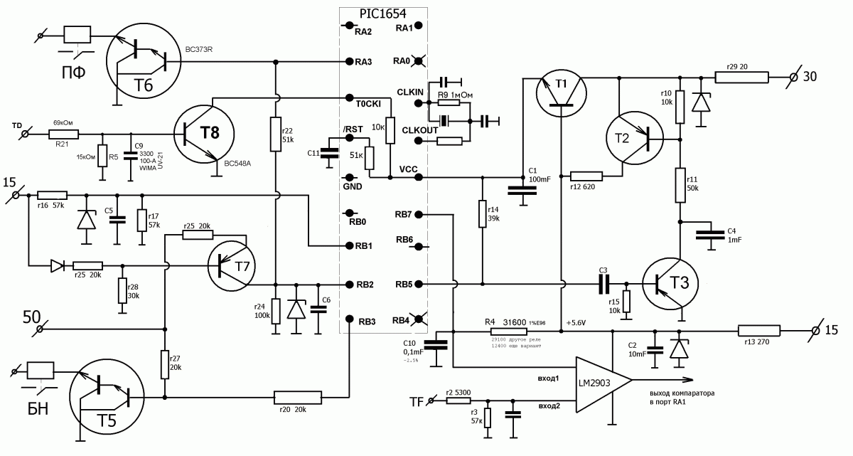

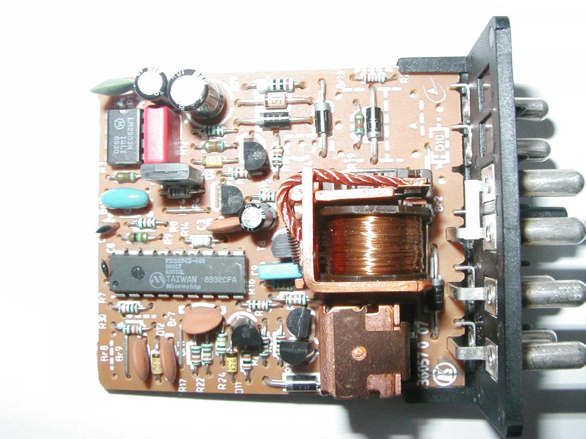

15 лет назад я рисовал схему, чтобы отреонтить реле на своем 190ике (Пусковая не включалась)...
вот что на компе осталось с тех времен
схема не совсем полная, ну и рисована не профиком а начинающим, поэтому сами понимаете...
