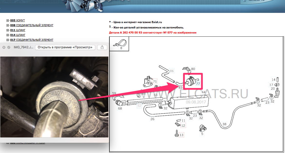

Добрый вечер, подскажите про клапан абсорбера (фото ниже), на w124 m111, у меня отсутствует шланг, который идет на абсорбер, клапан постоянно щелкает, слышно даже из салона. Насколько он важен и влияет на работу двигателя? Может его отрубить?

Добрый ночи. Скажу так,на 111 ом ездил с не работающий клапаном шланги все были но сам клапан не щёлкал. Как то на разборке купил бу клапан рабочий, и после этого почувствовал как машина поехала совсем по другому. Особенно на низах после переключения передач. Думаю что смесеобразования очень зависит от положения работы этого клапана. Но раз он у вас щелкает значит мозги видят его положение.

По какому принципу работает этот клапан? Вернее с какой периодичностью должен включаться.У меня такое впечатление, что трещщит он практически постоянно.Сам клапан цел. Так бы и фиг на него, но это завязано со впускным коллектором и разряжением в нём. Проблема то в другом, у меня АКПП. И вот  иногда при сбросе газа не то чтобы толчёк, а как бы глухой удар по кузову сзади.Уж и масло в коробке сменил,и подушки подрамника заодно.Тросик газа уж всяко выставлял,тяги почистил и смазал.Наверно просто заглушить этот патрубок надо для пробы.

Заглушил на самом впускном коллекторе,проехал всего километров 10,вроде не подстукивало при сбросе газа.Посмотрел клапан МОТ,а он подзаклиненый, т.е. не всегда срабатывал при подаче импульсов  и оставался в открытом состоянии.Промыл ВД-шкой и добился чтобы держал .Посмотрим. Отпишусь по результату.

Второй год катаюсь без клапана мот и абсорбера. На баке для вентиляции стоит клапан с дизельного бака, абсорбер удален вовсе, изза него на 210 два бака смяло! Третий менять нет желания! клапана мот нет физически в место него подключено обычное релле на 4 контакта чтоб не выскакивала ошибка! В релле удален контакт и пружина чтоб не счелкало, на коллекторе стоит заглушка. Про то что с клапаном лучше поехала это как в армии пол таблетки асперина от живота, и пол от головы, только смотри не перепутай!

 С рабочим клапаном лучше,так вернее будет.Когда он постоянно в открытом состоянии, идёт подсос лишнего воздуха, почему и АКПП на сбросе газа пинается. Не говоря уже о создаваемом разряжениик  в  баке.Я же из-за пинков АКПП полез разбираться ,а так клапан МОТ  щёлкал постоянно,я на него и не грешил.Теперь после промывки вроде нормально.

Когда крышку бака открываю,там обычно избыточное давление,как то успокаивает.На предыдущей машине да,поджало бак ,датчик топлива не вынуть.Понятно что штуцер на впускном заткнуть и делу конец, Остальное можно и не трогать.Бак будет плющить если этот клапан постоянно в открытом состоянии, т.е. из-за разряжения во впускном коллекторе пары из бака через адсорбер будут сосаться постоянно,создавая вакуум в баке.А если клапан исправен, то порциями при подаче импульсов на него. Вот как то так.Мне просто обидно за то, что в борьбе с "ударом по кузову при сбросе газа" я махнул  все подушки подрамника ,а можно было только передними ограничиться, заменил масло с фильтром в АКПП,ну прошла на старом чуть больше сотни.А на клапан МОТ как то и не подумал,он же трещал!
А сегодня попробовал дунуть в трубку,ч то к адсорберу от МОТ идёт, воздух как в пустоту...Мне крылья пару лет назад меняли, видимо не воткнули трубку в адсорбер, или перепутали. Дуешь в неё, а никакого сопротивления. Так что сосало видимо не из бака, а из-под крыла.
