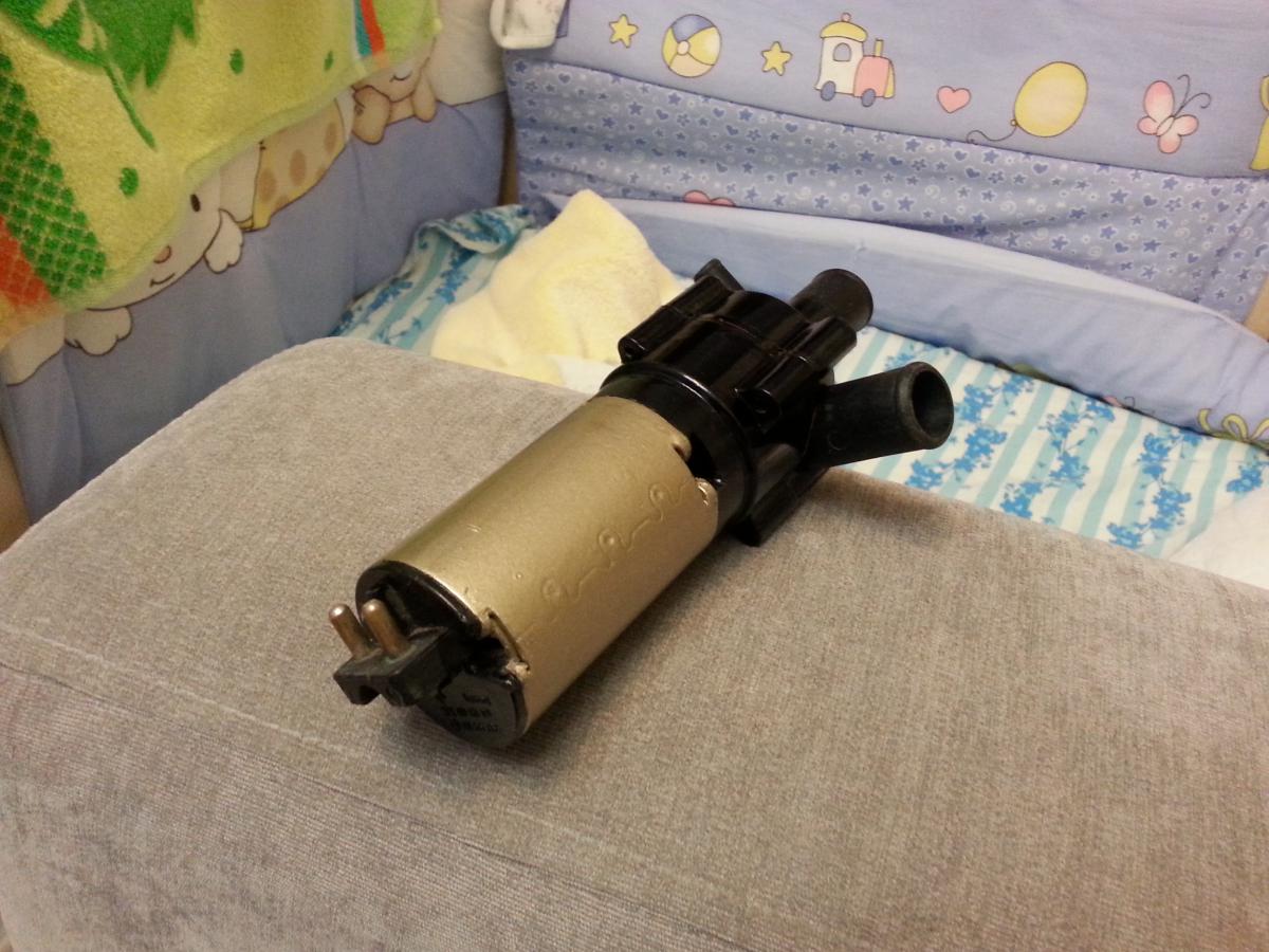

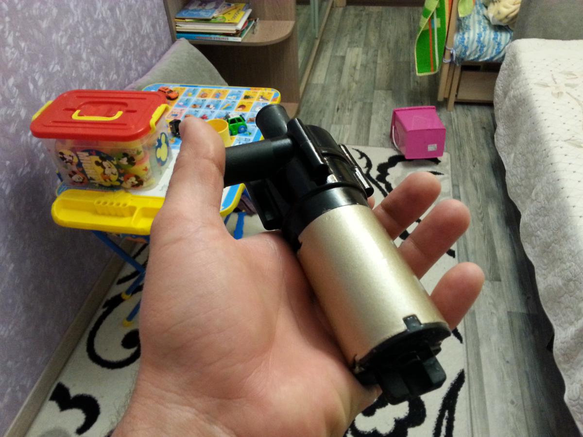

Разбирается и чинится,щеточки подобрать подточить,если надо и припаять.Ну и почистить внутри.
Еще хитрость крышку потом закрыть со щетками,я использовал нитку,чтоб щетки поджать.
На рабочем Уазике Патриоте стоит на 2 соска
