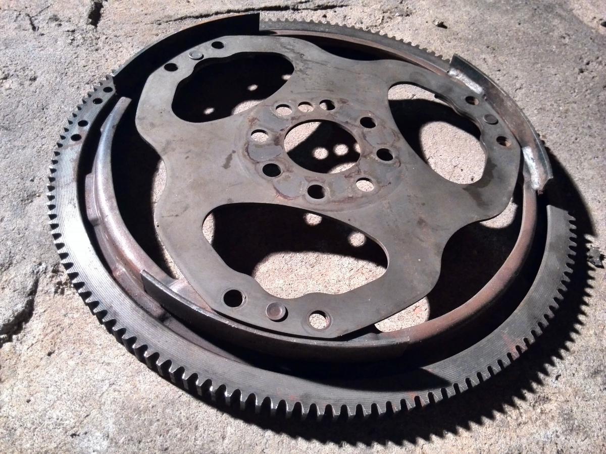

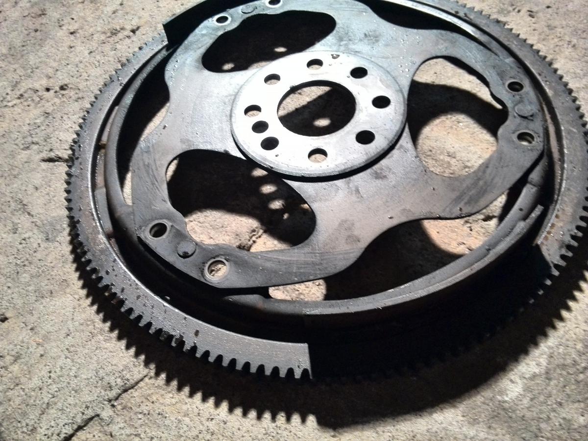

Доброго времени суток!
помогите идентифицировать маховик на М103.983 (3,0) под АКПП 722.358
маховики которые на фото оба с одним номером и отличаются только проставкой между маховиком и коленвалом
толщина этой проставки 2,5мм

разве не очевидно,какой маховик под 4 цилиндра. а какой под 6...?
было бы очевидно - вопросов не задавал бы
в googlе делаешь запрос и получаешь каринки из магазинов с подписями маховик для m102, 103, 104, 111 - как будто они одинаковые - вот и было заблуждение, а вообще вся загвоздка была в проставке, которая оказалась съёмной
со всем уже разобрался сам!
