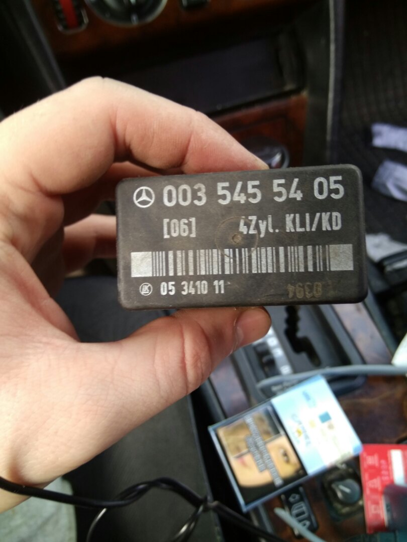

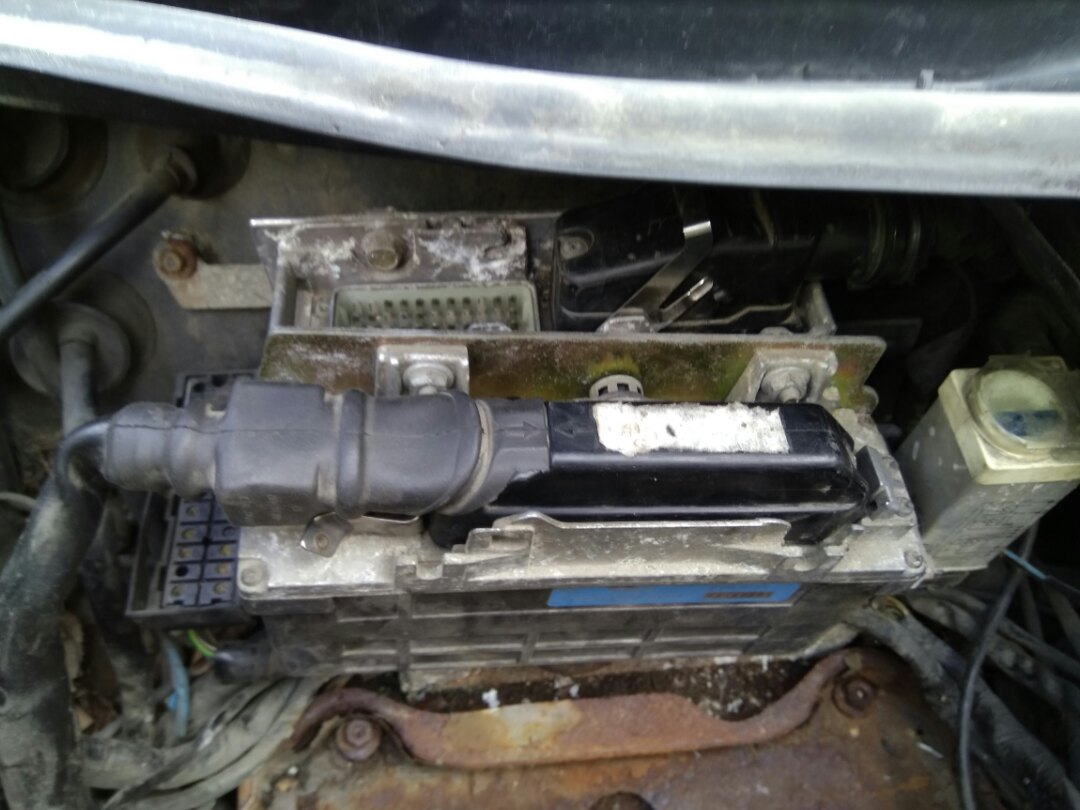

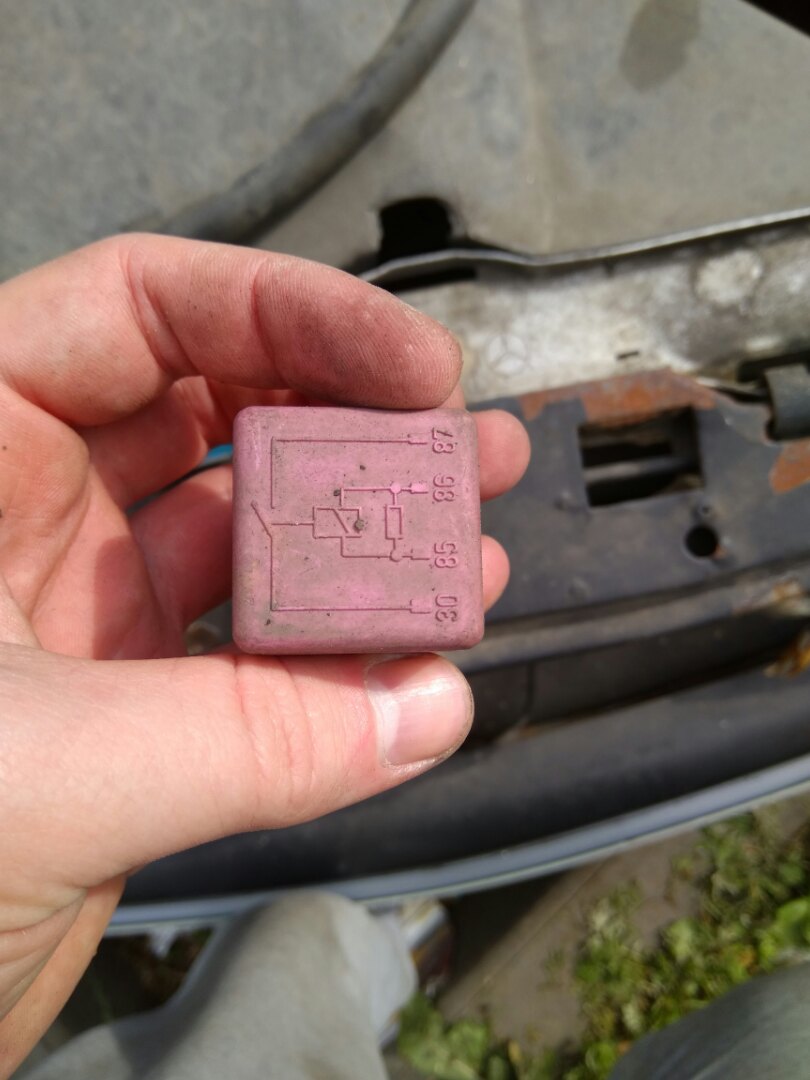

Добрый день w124 2.2 111 m,проблема такая раньше ездил нормально ,но в один чудный день машина стала дурить ,глохнуть на ходу и в последствии вообще перестала заводится ,думал на свечи но нет,друзья сказали реле перегрузки или реле бензонасоса т.к он не качает бензин ,вынул его после танцев с бубном и до сих пор не понимаю какое из 2х реле оно и можно схему перебора его или еще какие-нибудь советы что бы проверитт живое ли оно вообще снизу скриншоты

реле перегрузки на нижней фотографии, с крышечкой, алюминевый копус.
справа вверху похоже на реле насоса, но вроде оно зеленым было...
слева вверху это реле кондея...
