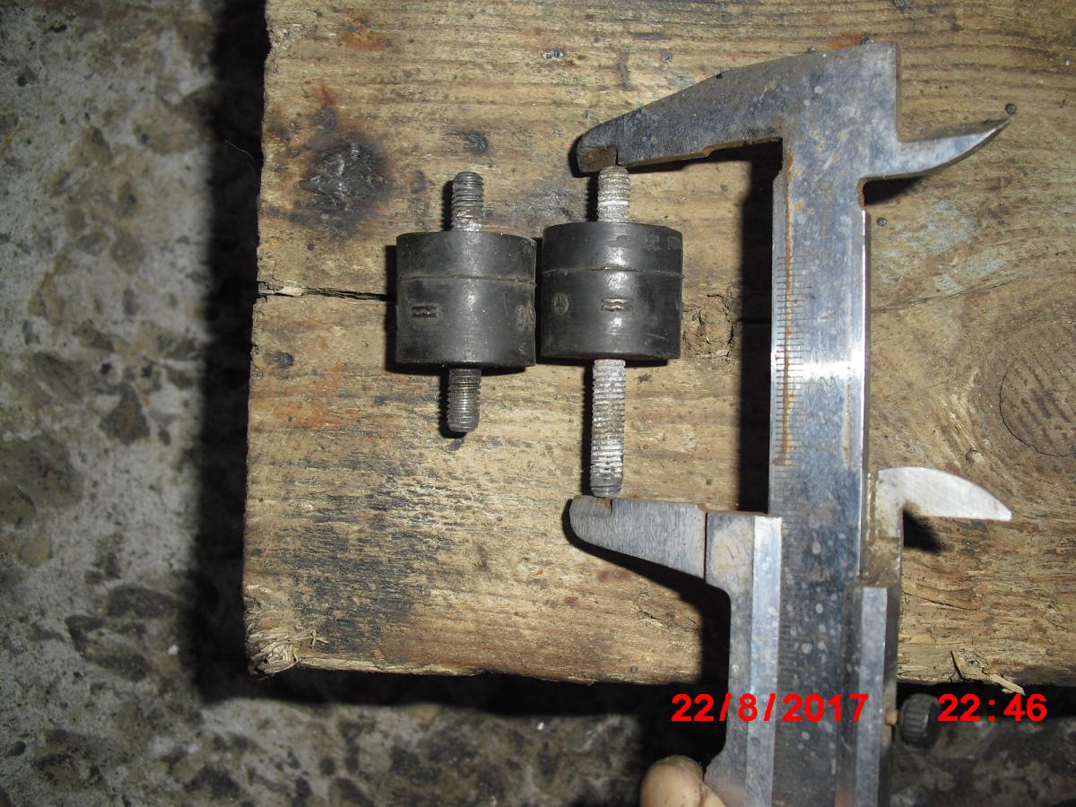

Искоренив колхоз, выяснилось, что штатные дыры под буфер опорный воздухана некуда вкручивать, точнее есть куда, но концы слишком коротки.
Нашел в закромах такой-же буфер, где один конец длиннее на сантиметр, он замечательно встает и есть хороший зацеп.
Вот что мне надо, см. фото.
С левой стороны буфер длиной 46мм, его номер A 116 988 05 11, а мне надо вот тот который по правую сторону. длиной он общей 58-59мм. --И номер его не знаю и найти не могу. Откуда снимал не помню вообще и где такой применяется.
Колхозить по типу футорки и тм.пд уже поздно, клапанка подготовлена под покраску. Варить-наращивать сваркой --тоже не вариант, от резины ничего не останется.

крепление расходомера ближе к голове М  102.

Лешь, к чему это?
там на впускном коллекторе такие-же стоят коротыши буферы, как по левую сторону , т.е 46мм.
А мне надо как по правую, общей длиной 58мм.
Мне тут подсказали, что такие на кронштейне бензонасоса стояят в 202-м кузове , но что-то смотрю и ничерта не вижу таких на схеме да и не помню такого вообще..

ты спросил где стоят те, что у тебя на фото в штангеле. я тебе сказал - на креплении расходомера ближе к голове.
его номер 1029880011

Спасибо Алексей.
Правда если это тот номер именно для этой детали --то цена далеко не радужная для такой хреновины  где длина резьбовой части всего на 1см длиннее от примера по левую сторону на фото, как и срок доставки тоже. Завидив ценник . у мну клиент откажется. Посему походу будем колхозить футорку.
