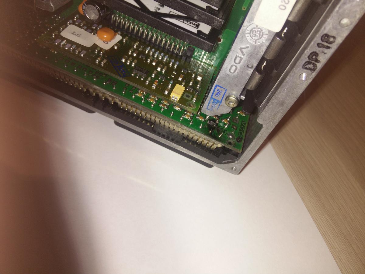

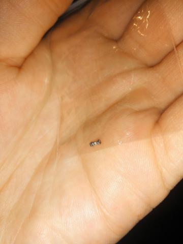

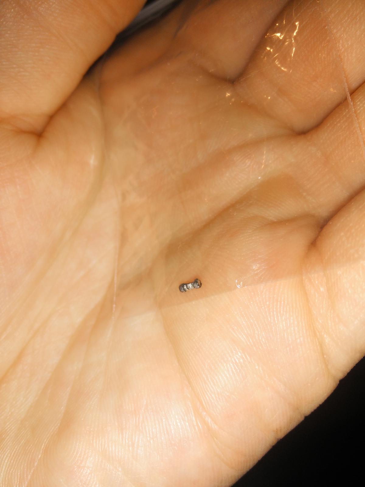

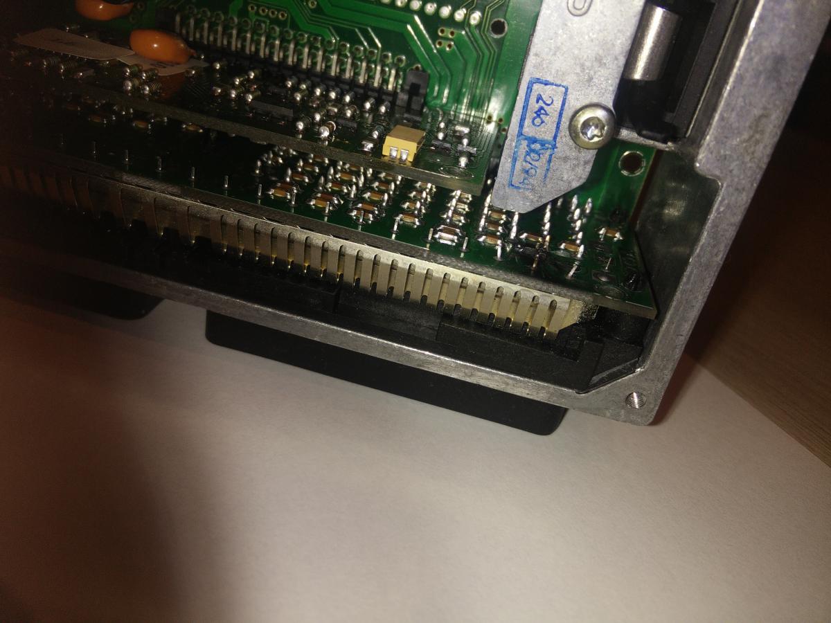

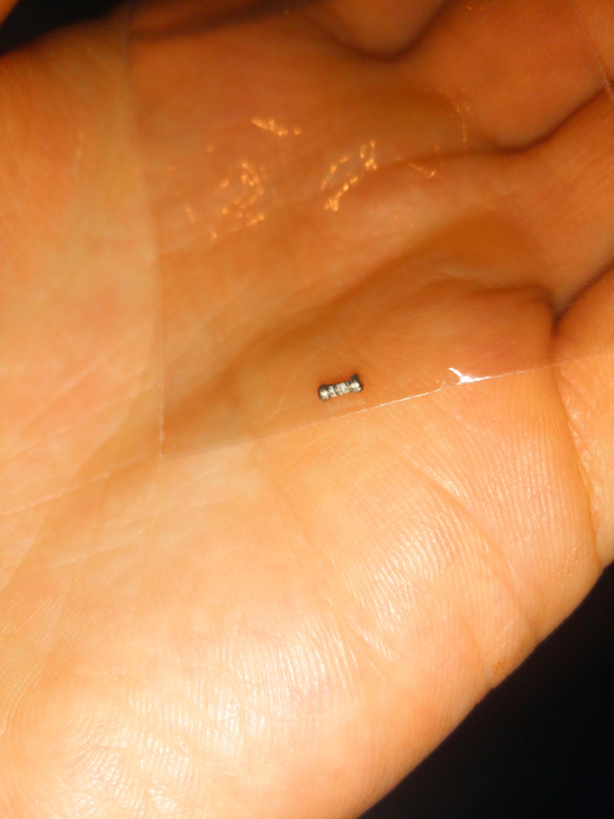

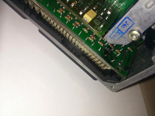

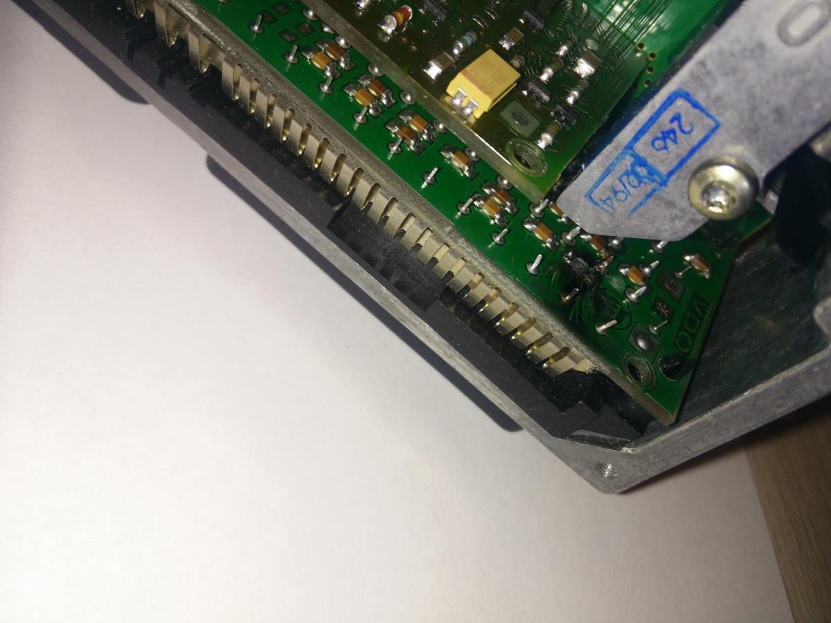

Приветствую всех! Прошу помощи. Суть проблемы: было КЗ на питающих проводах катушки зажигания (не было импульса на катушке),провода перебрали, устранили кз, но катушка не заработала, открутили эбу и обнаружилась сгоревшая деталь, распознать что это за деталь не удалось, маркировки не видно, она вся черная, это как логично последствие кз. Прошу помощи идентифицировать эту детальку или хотя бы схему где можно ее найти. Очень буду благодарен! Фотки. Эбу номер 0155459632(07)

Это резистор, низкомный, предположительно 1-10 оМ. ищите аналогичный по  каналу другой катушки,и смотрите точный номинал.
