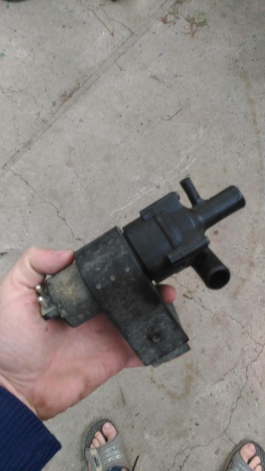

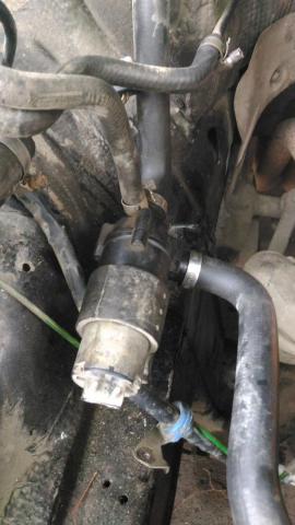

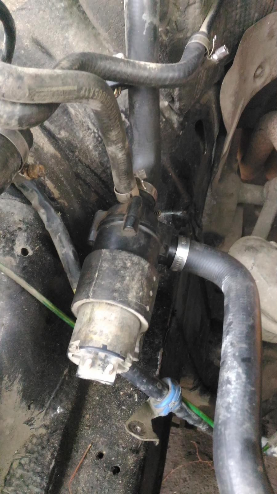

Доброго всем времени суток, подскажите кто знает, сваплю 104995 вместо 104980 у меня стоит кокаето хрень похожая на какойто насос, для чего не знаю, после установки корпуса воздухана насос физически на место не залазит, что с ним делать, куда вкорячить, или он не нужен, на других машинах его нет, что это вообще за насос, его функция?

Доп насос ОЖ для печки. Повышает эффективность отопителя, особенно при малых оборотах двигателя.

куда его можно вкорячить, где он стоит на 3.2, или там помпа с большей производительностью и он теперь не нужен?

На рестайлах он сблокирован с клапанами печки и стоит возле АКБ.
