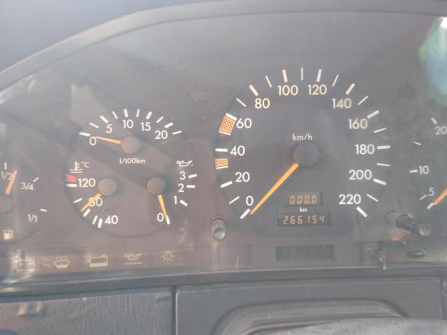

1) На приборке не работает спидометр,тахометр, давление масла, расходомер. Указатель температуры периодически показывает правильно, либо зашкаливает на максимум. Одометр показывает, но не отсчитывает.IMG_2017-08-27_133810.jpg

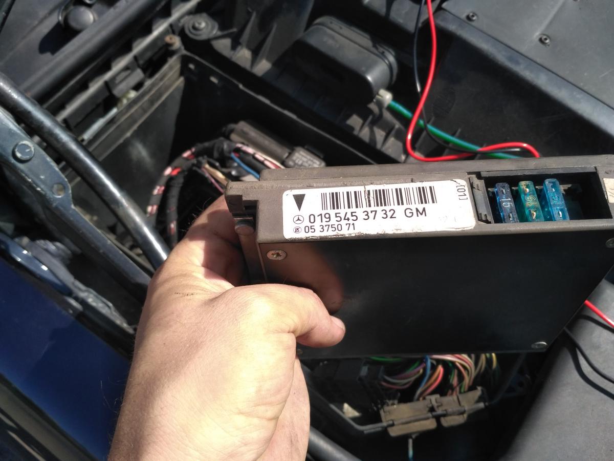

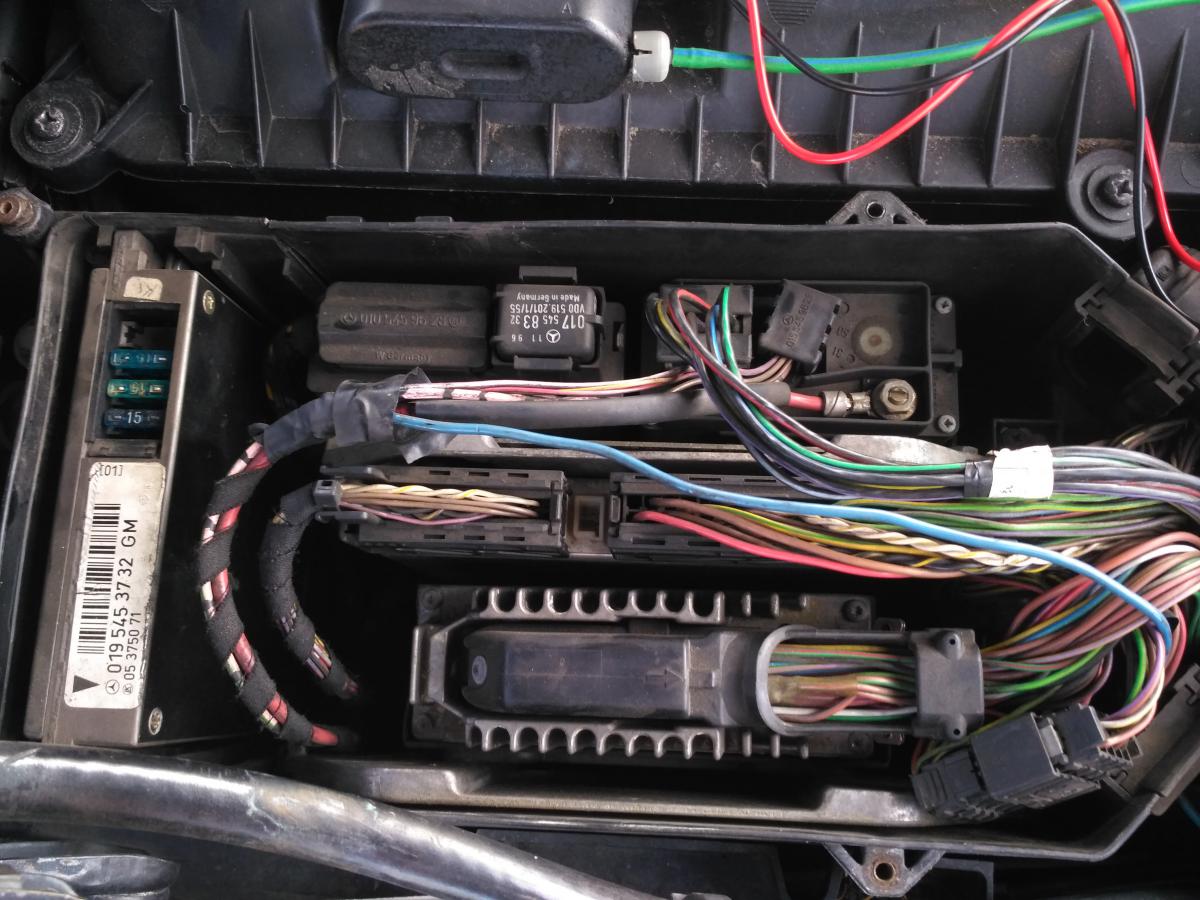

2) Что это за блок управления с предохранителями в нем?IMG_2017-08-27_134141.jpg

Подключали другую приборку, результат такой же.
До меня подключались в диагностический разъём, говорят пишет обрыв "кан" шины. Не знаю что это.

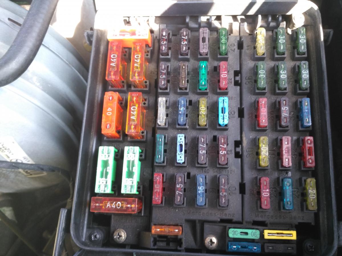

Что из этого может отвечать за неисправность? IMG_2017-08-27_133819.jpg IMG_2017-08-27_133830.jpg

CAN-шина обеспечивает подключение любых устройств, которые могут одновременно принимать и передавать цифровую информацию (дуплексная система), если сказать проще, CAN-шина - это компьютерная сеть внутри автомобиля. Если имеется в ней обрыв, то банально на вашу приборку не приходит никакая информация и соответственно, она ничего не показывает.
Выявление проблемного участка и замена CAN-шины на исправную, - это такая трудоемкая и дорогостоящая работа, что не всегда окупаема на старых авто (разбирать придется пол-машины - вскрывать торпеду, моторный отсек, частично салон). Доверится можно - только хорошему, проверенному специалисту.
Любой современной машиной управляет бортовой компьютер, разнесенный на несколько состовных частей (контроллеров) и связанных между собой этими самыми CAN-шинами.
По поводу отсутствия холостого хода - возможно датчик температуры двигателя неисправен.

А не получится по хитрому-просто найти утерю сигнала к примеру от датчика давления масла? Ведь это не так сложно проследить сигнал поэтапно по цвету провода. А уж где потеряется,там и общий обрыв.
Прочитайте про CAN-шину:
http://www.auto-knig...del/mb_s/7_1_9/
http://club.motor-ma...ic.php?p=118689
http://lr-club.com/i...showtopic=18491
Простой способ прозвонить ее целиком - на диагностическом разъёме найти соответствующие контакты, со снятой клеммой АКБ померить сопротивление между ними, если сопротивление 60ом, и оба контакта не имеют замыканий на массу - за редким исключением с шиной всё в порядке, если 120 Ом - оборван один из проводов.

Господа! Какая кан шина в дизельном дорестайле 3.5 литра? Там механический тнвд и мозги чисто для вида (экологии)
Мотор и коробка могут работать вообще без электорники и даже аккума и генератора.
Искать обрыв проводки, поменьше слушать горе диагностов.
Поехать к дизелистам, настроить тнвд, проверить форсунки.
