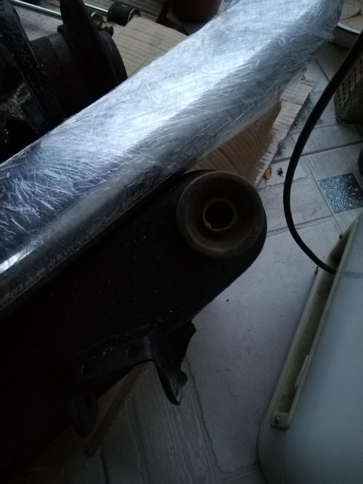

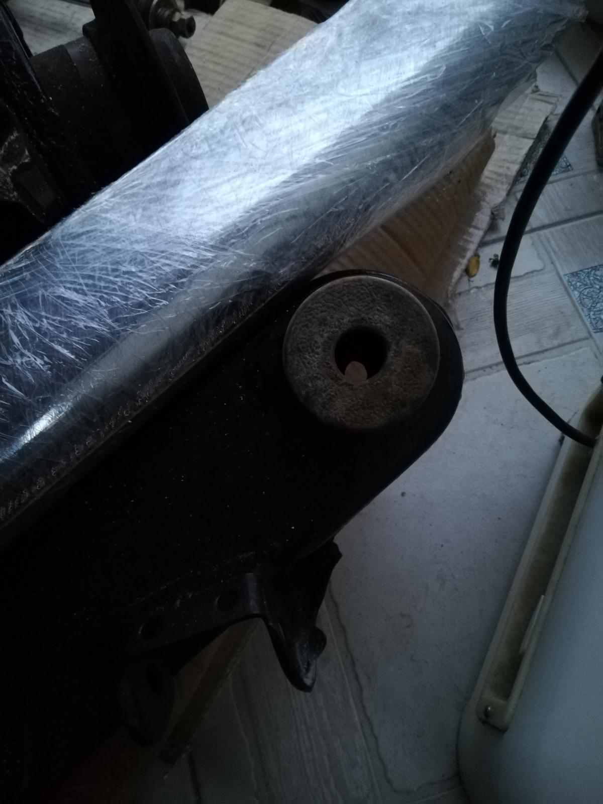

И ещё раз про новые подушки подрамника, если не хочется геморроя с их установкой, то нужен оригинал. Остальным придётся со стороны , которая будет в кузове, дорабатывать поверхность ножом и напильником. Иначе они торчат из днища кузова на несколько сантиметров.

Как правильно ставить эти подушки между балкой и кузовом? Как на 1 или 2 фото?IMG_20170928_191946.jpg IMG_20170928_191937.jpg
