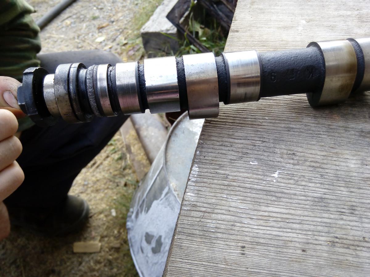

Отправлено 04 September 2017 - 05:34
На предыдущем двигателе оказывается были сделаны дополнительные метки
