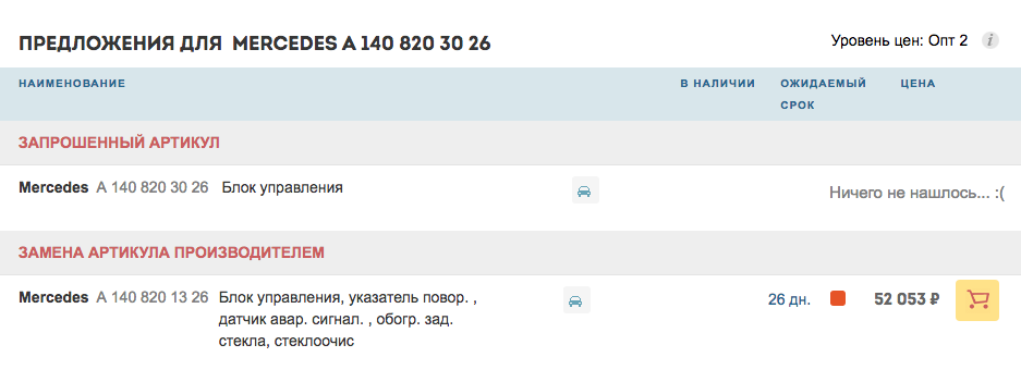

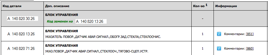

Есть на кабанах за блоком предохранителей такой блок: 140 820 30 26 или  140 820 13 26. В чём между ними разница, и можно ли ставить один вместо другого?
У меня блок с номером 140 820 30 26 [04] - стал неадекватно работать, т.е. вместо левого поворотника включался правый, вместо обогрева заднего стекла включался левый поворотник и при этом оно постоянно щёлкало и что-то пыталось делать.
Нашёл на разборке с таким же номером, но без [04], поставил - всё отлично работало, причём появилась такая фишка - при включении заднего хода включалась аварийка в учащённом режиме. Но работало всё это около года, и недавно оно совсем всё отказало. Поворотники вообще никак, дворники кое-как.
Так вот, есть вариант заказать 140 820 13 26. Стоит ли?
Они одинаковые, была замена номера.
52 000? Вы, батенька олигарх!
