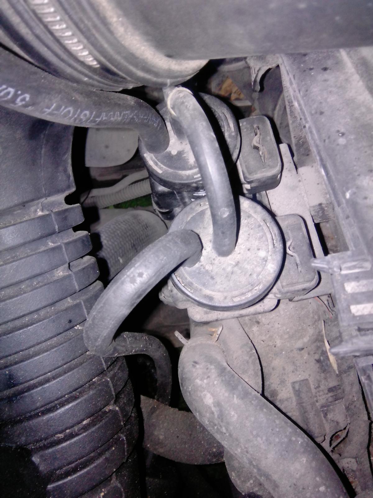

6. За что отвечают пневмоклапаны (Фото)?

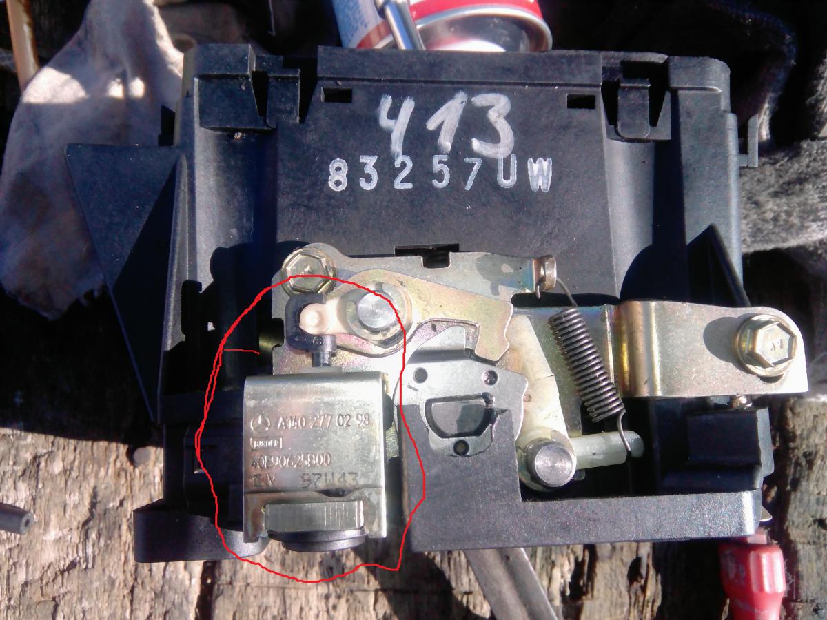

7. Перебирая кулису, не сообразил, за привод (обведён красным на фото). На подключение 12В и + и -, щелчёк слышен, но тяга не бегает. При переводе кулисы он не двигается. За что он отвечает?

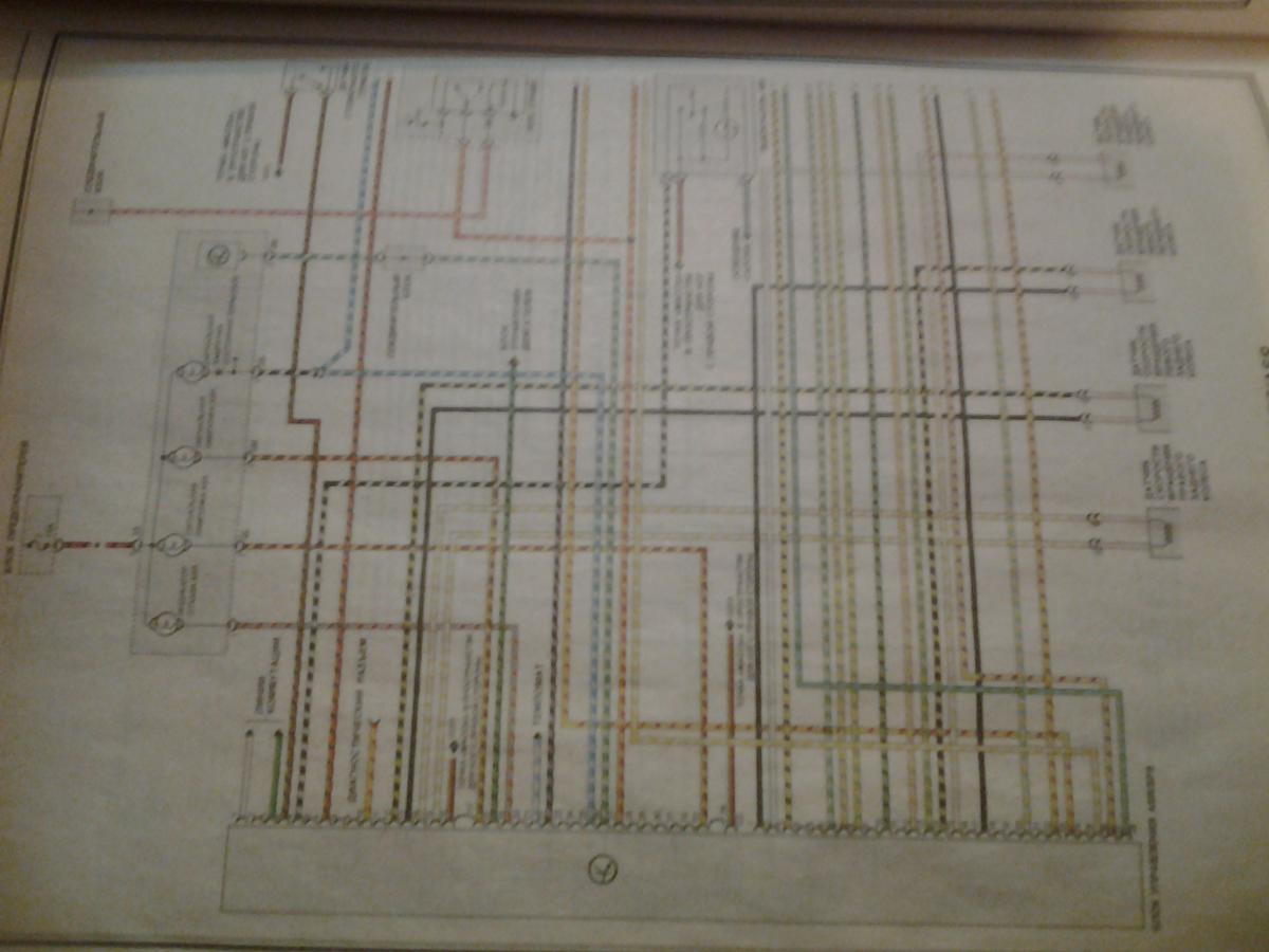

Есть у кого нибудь мануал с электросхемами на 210й дорестайл?

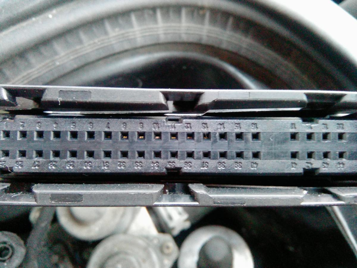

Проблема с БАС и АБС пока решена. Предпологаю что ошибки ушли после того как по дойче автобану до 190 км разогнали и очистились от грязи и ржи счётчики кратности АБС на колёсах. На влажной дороге абс отрабатывает.

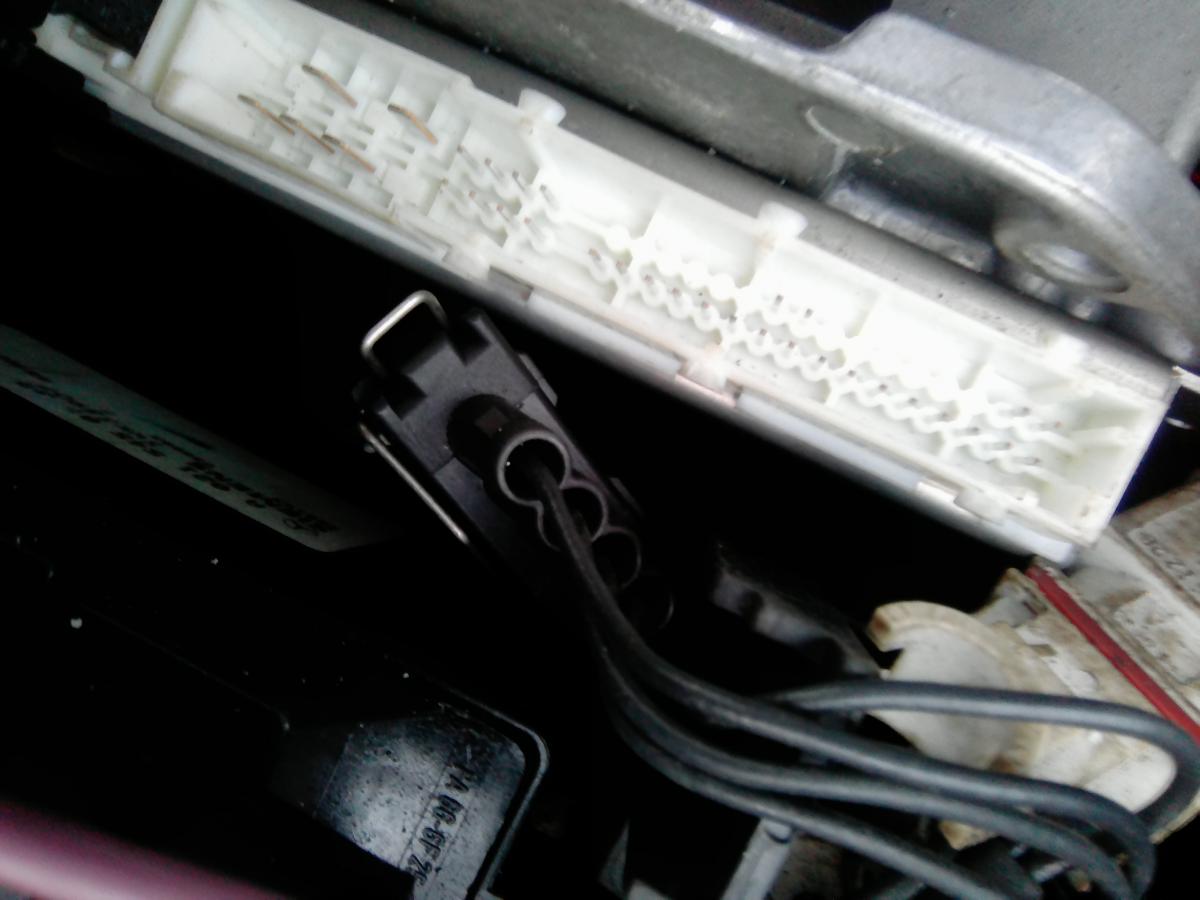

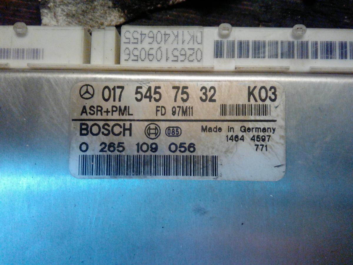

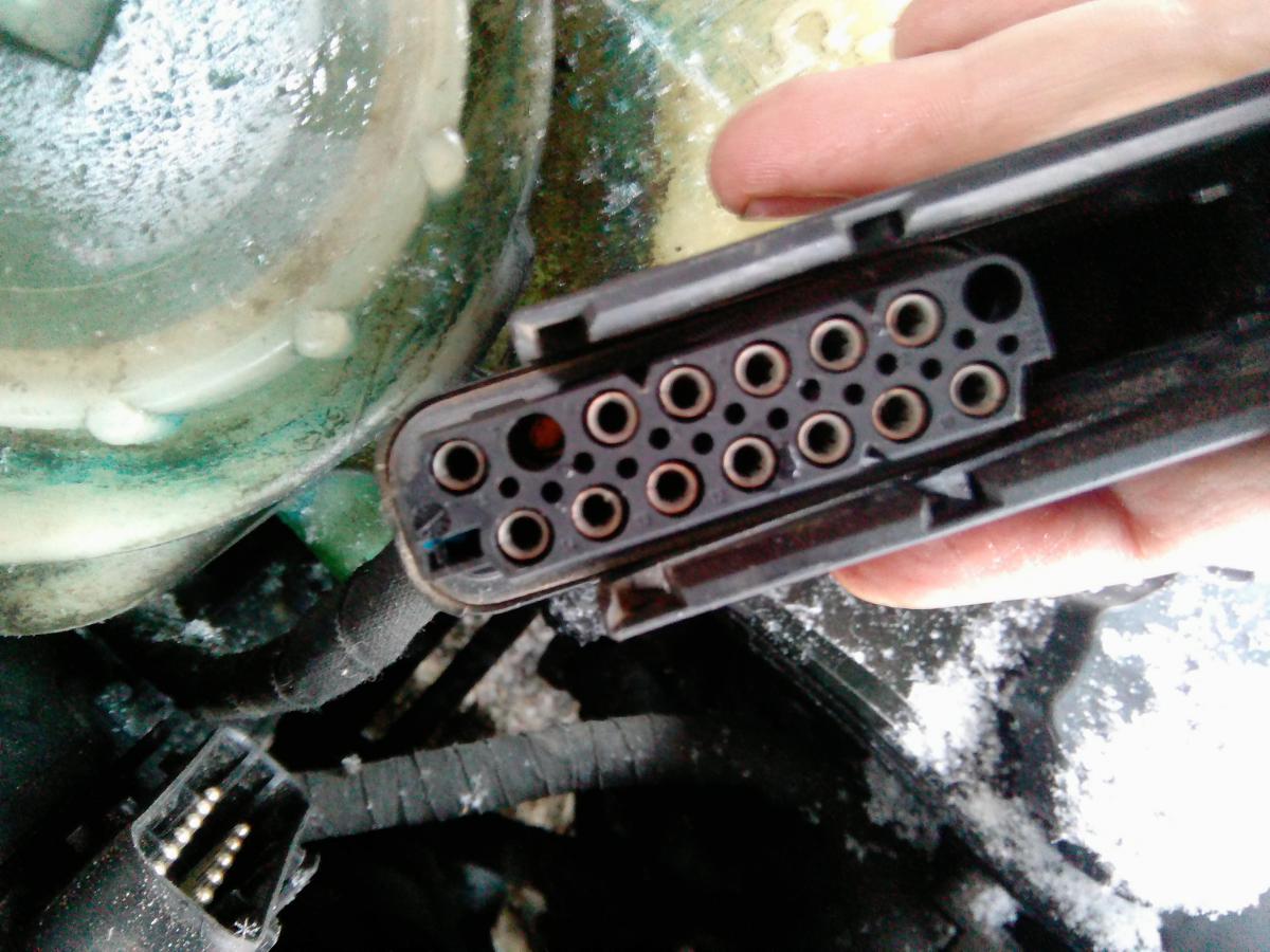

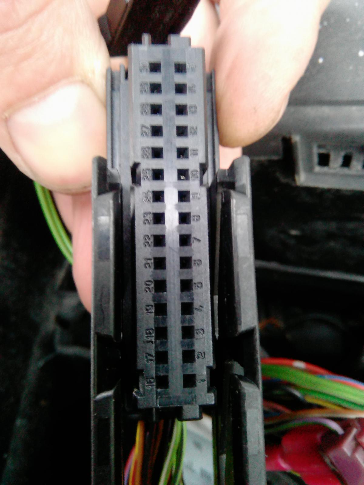

Проблема с АБС вернулась, гдето не контакт. Ошибка то пропадада, то появлялась. Сейчас постоянно ошибка. Сканер говорит об обрыве датчика. Понятно, что вернее сразу всё поменять, но хочу прозвонить тестером на обрыв. Поиск толковой схемы распиновки пока без успеха. На фото представлен сам блок АСР(я так понимаю, что он же и АБС) и его клемы. Кто знает, укажите пожалуйста какие пины на какие колёсные датчики идут?

Не ковыряйте не нужные блоки! Это аср. Блок и мозг абс стоит на левом подкрылке спаренный с гидроблоком абс! Провода датчиков с колес ищите там! Обрыва датчиков может и не быть а раземы особенно на передних, могут окислятся находятся на подкрылках где провод входит в кузов. Задних под задним сидением. Ом 602.982 2.9 тд конструктивно такой же как и 2.5. Нет в нем ни чего сложного. Свой разбирал до винтика. педаль газа там электронная стоит возле клеммы для прикуривания на левом стакане. и на тнвд нет тросиков! По кнопке багажника, она идет единым блоком с остальными кнопками, и просто заменить ее не получится, но бывает в ней окисляется контакт, акуратно разобрать и почистить.
на w210нет единой электро схеммы! Как на w124.Тут надо смотреть по вину конкретного авто.
Про задний редуктор правильно говорили выше он должен четко соответствовать тому что прописан в блоке акпп при не соответствии она уходит в аварию.

На этих фото разъём блока управления и гидроблок с чёрным электронным "мозгом"? Чёрный пластиковый блок снимал, но там я так понял только исполнительный механизм клапанов. Где то должен быть ещё электронный блок... Подскажите где он. Или эта чёрная коробка ещё разбирается как то?

#17 ОФФЛАЙН   genzemarta
genzemarta
  • Cообщений: 2016
  • Город:Брянская обл.
    W124 2.0TD W210 2.9TD
Отправлено 17 January 2018 - 19:20
И на сколько она капризная?
У меня на двух машинах проблемм с ней небыло. Да и так сколько 210 приезжает ни кто не жаловался.
#18 ОФФЛАЙН   genzemarta
genzemarta
  • Cообщений: 2016
Отправлено 17 January 2018 - 19:31
По абс глянул схемму. Я был наверное не прав! Провода от датчиков идут в блок asr/sps
Правое заднее клеммы 14-15 . Левое заднее 12-13 .
на другой колодке с 28 пинами
левое переднее 1-14 правое переднее 2-15
#19 ОФФЛАЙН   krestnord
krestnord
    Люблю старые и дырявые авто))
  • Cообщений: 1900
  • Город:Калининград, Севастополь
    W126 280se АКПП 1979 г.
Отправлено 17 January 2018 - 19:45
А можно схемку сюда скинуть?

#20 ОФФЛАЙН   genzemarta
genzemarta
  • Cообщений: 2016
Отправлено 17 January 2018 - 23:13
За качество извеняйте фотнул на планшет.
