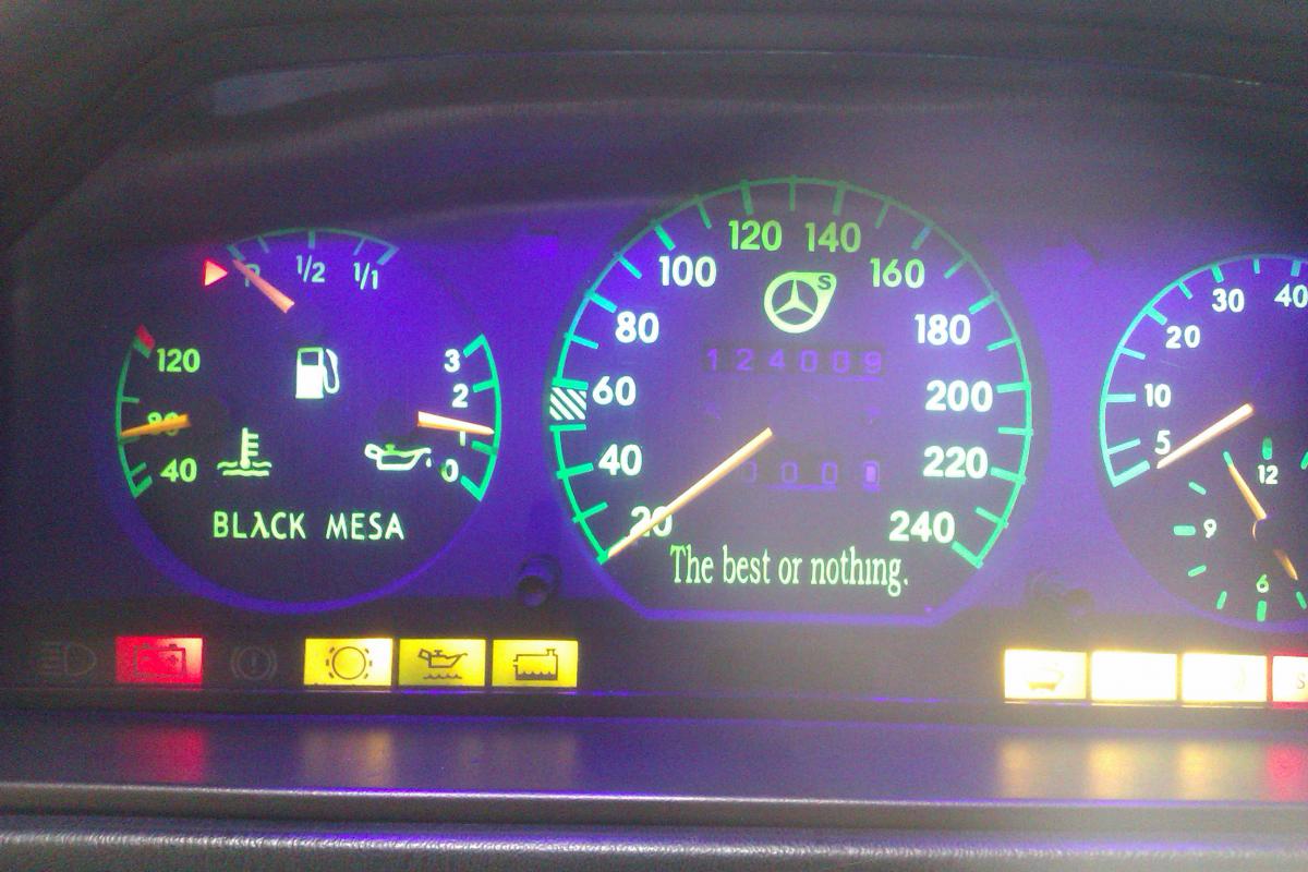

Поставил в приборке вместо лампочек светодиоды. Все прекрасно светит.
Запитал их через всеядный DC-DC преобразователь. Вот хотелось бы и на сигн. зарядки светик поставить.
Но с ним не будет работать схема зарядки.
Вот вопрос - будет ли работать схема правильно, если поставить вместо лампы, (или параллельно с ней) - реле, а через его контакты подключить светодиод??? Просто сопротивление обмотки реле вроде как выше чем у лампы, а если параллельно к лампочке, то сопротивление станет меньше.
Может кто эксперементировал с этим, или знает как сделать. Поделитесь соображениями!
