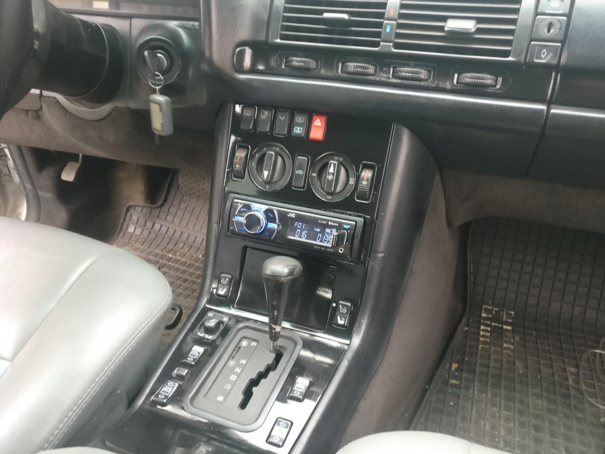

Отправлено 09 September 2017 - 14:44
Кроме вот этого и самого насоса у меня ничего нет, никакого ресивера, блока клапанов.
S320 W140 1992
#4 ОФФЛАЙН   Игорек
Игорек
    Mercedes-Benz Fan
  • Cообщений: 5667
Отправлено 09 September 2017 - 23:25
За бардачком ещё блок клапанов есть. Больше похоже на то, что с проводкой проблема. Разрежение в коллекторе может влиять, но не настолько.

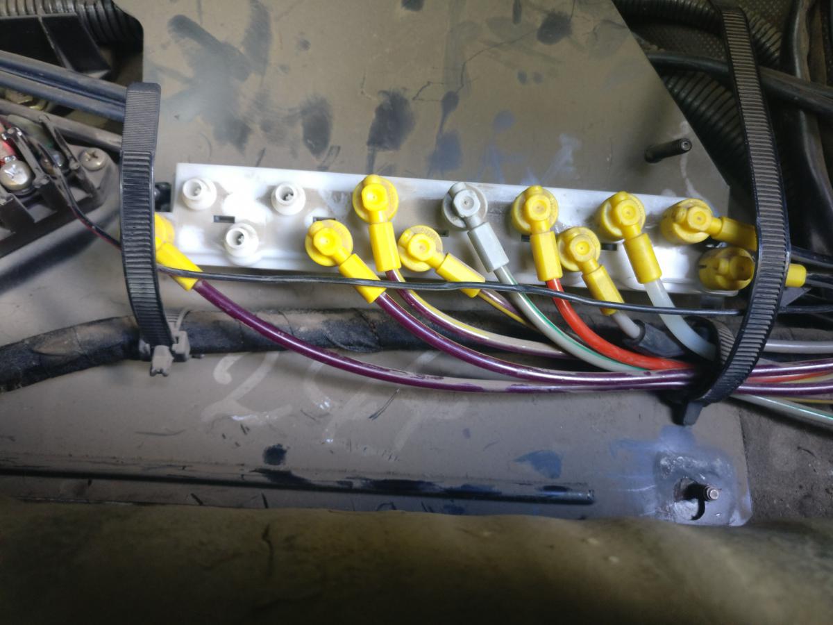

Отправлено 10 September 2017 - 06:17
Нету, сразу уходят трубки в моторный отсек (тяну трубку, она под капотом натягивается), может уже чьи то шаловливые ручки и залезли. Комплектация кстати самая пустая, даже без кондера и с крутилками как на 124. Заказал вакуумный ресивер от очкарика, что бы скачки давления снизить.
Сообщение отредактировал PitBull: 10 September 2017 - 06:19

#6 ОФФЛАЙН   PitBull
PitBull
  • Cообщений: 267
    W140, S600, 1991
Отправлено 15 September 2017 - 19:06
Проблему решил колхозным методом, заказал вакуумный ресивер от очкарика, вставил в разре шланга разряжения под капотогм. После этого перестал насос срабатывать на холостых, но отрабатывал на ходу, и в районе торпеды что то шипело когда даешь газу. Переставил его к компрессору под заднее сиденье, после этого проблема пропала.
