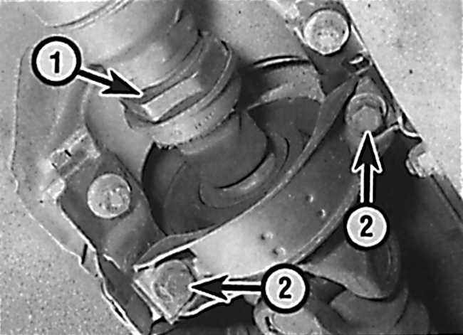

Всем привет. Вопрос по кардану, а конкретно гайка возле подвесного . на фото под номером 1 . В шлицевом соединении люфт , как будто внутренний шлиц не до конца зашел.  Хочу закрутить эту гайку(1), но вопрос куда крутить для затяжки. Либо там конус и крутить надо в сторону коробки или в сторону редуктора для удлинения.

Там цанга, закручивай на конец трубы кардана

конус с четырьмя прорезями зажимает шлицы
