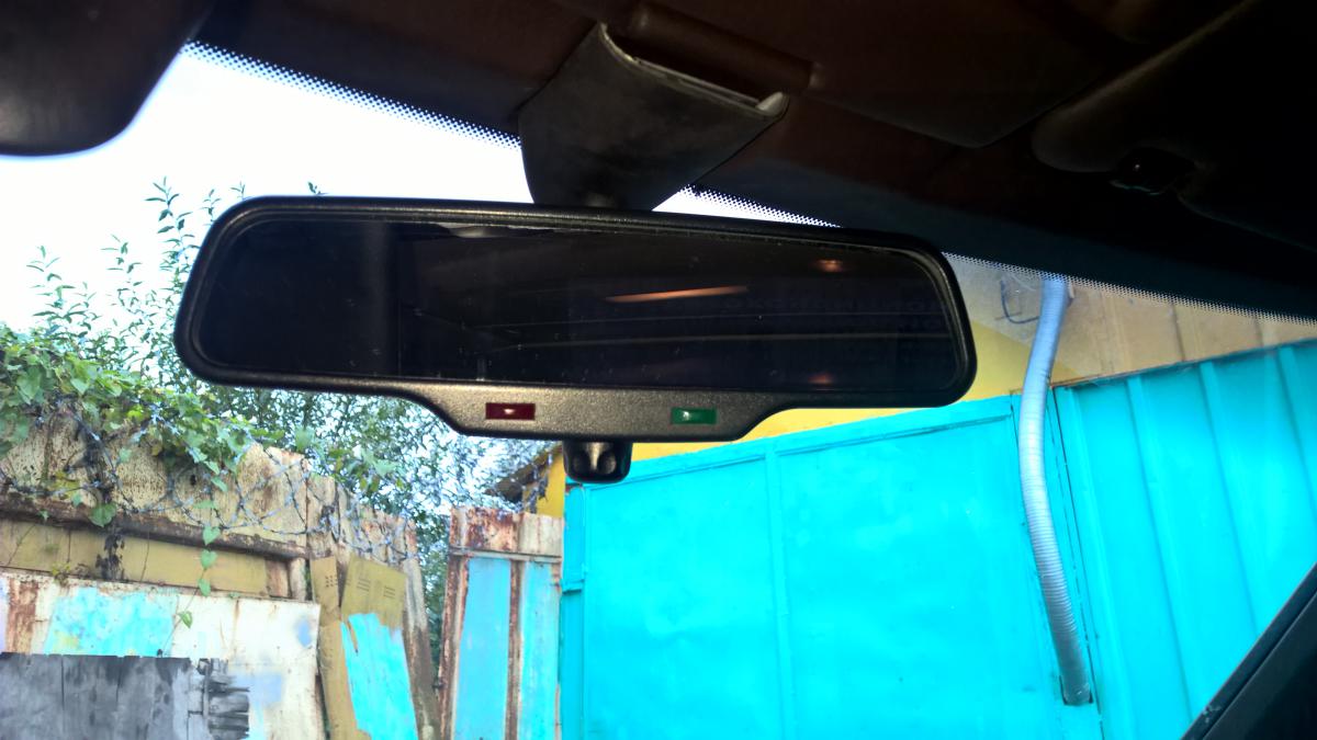

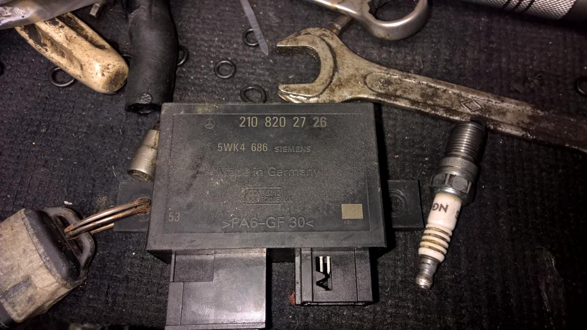

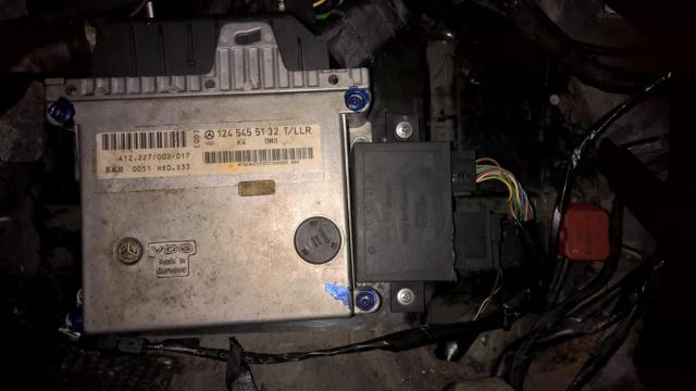

Имиобилайзер и круиз от 124 ....все это катает мотор 3,6 Амг ..мозг под капотом
Салонное зеркало с приемником ключа - правда некогда его доделать :)
