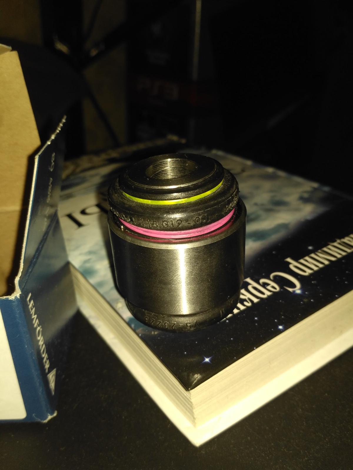

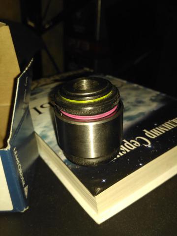

#16 ОФФЛАЙН   IlyaKw
IlyaKw
  • Cообщений: 265
  • Город:Москва, Марьино
    W124 E250Diesel 95 год
Отправлено 19 September 2017 - 15:11
Купил Lemferder в isnext. Вроде неподдельные, а там кто его знает.
Верхние гайки аммо у меня откручиваются без проблем. Ключ стоил 80р в всеинструменты.ру :) Еще у меня есть импульсный гайковерт на электрической тяге, зело способствует :)
W124 E250Diesel 95 bj
#17 ОФФЛАЙН   Gazzel
Отправлено 19 September 2017 - 15:47
лемф имеет нехромированую, немного отдающую желтизной поверхность самого корпуса, и в центре на нем есть точка, какбудто электродом чуть каснулись.
#18 ОФФЛАЙН   IlyaKw
IlyaKw
  • Cообщений: 265
Отправлено 19 September 2017 - 16:16
Хм, вот фото имеющегося, под твое описание не подходит. Неужели подделка ?

#20 ОФФЛАЙН   Gazzel
Отправлено 19 September 2017 - 16:51
темные фото, на вскидку вроде нормальо, по крайней мере не зеркальный. нащет желтизны, ну какбы метал сам серый, но за щет шершавости он на свеиу играет лиловожелтым чтоли, сложно описать. точки нет? вот это странно, но на лемфе почемуто всегда есть точка как от сварки, в ттом числе у афицолов МБ.
хотя по сслке на фото ябы назвал все наоборот, подделка выглядит похоже, а ностоящий яб забраковал
