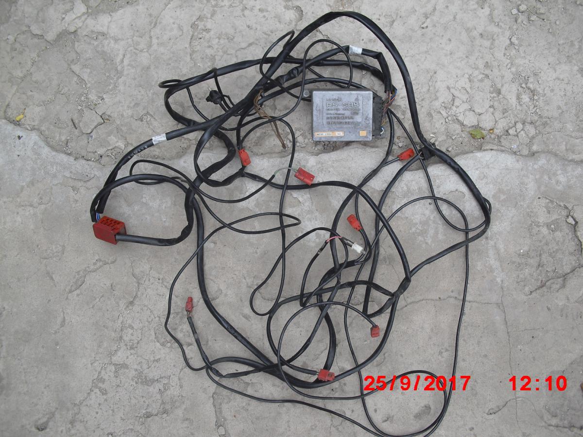

Но проблема следующая:
Присланный жгут проводов --Не подписан, хотя с продавцом договаривались, что все подпишет.
В итоге из всего этого жгута понятно всего 9-мь разъемов, а 4-е не могу понять к чему это.
+ ко всему нету ниодного реле к этой проводке, кроме Краштеста на туннель под печугой который стоит.

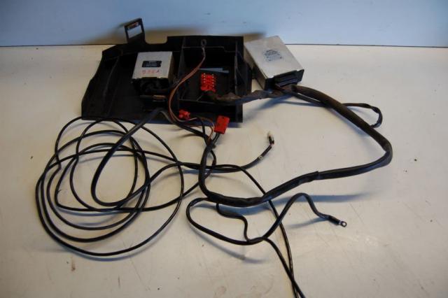

В сравнении с такой-же опцией воочию, т.к лежит демонтированная на складе у меня,  но только где идет просто в руль подуха --В общем в этой опции имеется по мимо краштеста еще 2-а здоровенных реле, одно с размером с пачку сигарет, другое как 2-е пачки сигарет.
Стоит отметить, что авто у меня до-рестайл.
Снятая полностью на складе опция только в руль --тоже от до-рестайла.

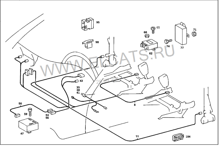

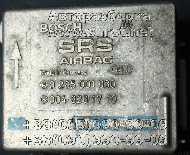

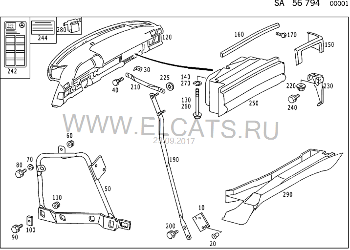

Судя по картинке , подушка в бардачке для пассажира, это опция для рестайловых 126 после сентября 1985года. Исходя из картинки , на неё должен подходить провод и все. То есть она срабатывает только, при лобовом ударе как и водитьская от крашдатчика на тоннеле, под торпедой. Соответственно к ней должна идти проводка и проводка в нужном исполнении. Могу предположить , что она аналогичная для всех машин с такой опцией. 124,126,129 и др. Проводка должна соединять ещё и два пирапатрона на преднатяжителе ремней у пассажира и водителя. Чтобы два раза не писать одно и тоже вот. Ссылка на 123 , где я описывал что нужно для установки на 123 подушки водителя. http://w123club.ru/f...t=3960&start=15С учётом своих деталей для 126 , таких как кольцо под руль, площадка под ноги и др. Все компоненты должны быть аналогичными. Плюс ещё выход проводки на подушку бардачка. Рис опция подушка .
Правда не факт , что набор дорестайловых датчика, трансформатора и конденсатора, по разъёмам будет такой же как и послерестайловый. На сколько вижу датчик удара , точно другой 0048201710, 0285001030, хотя может и старый подходит, просто код детали изменили.

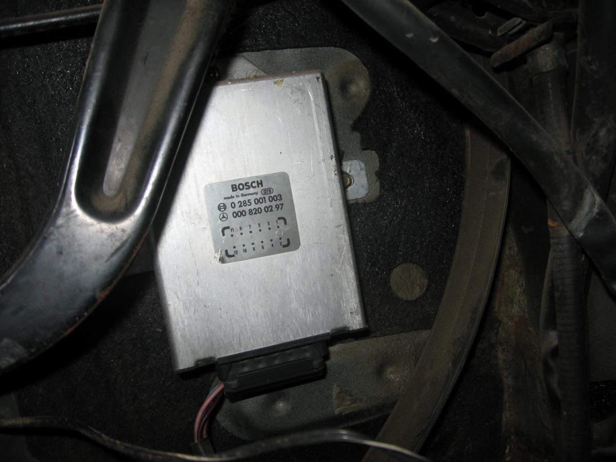

Место крепления на 123 на левой стенке в водительской нише для ног (фото заводской установки) , трансформатора. Конденсатор прикручивается к плащадке под педалями
Сообщение отредактировал Рыжий_Ап: 23 September 2017 - 19:14

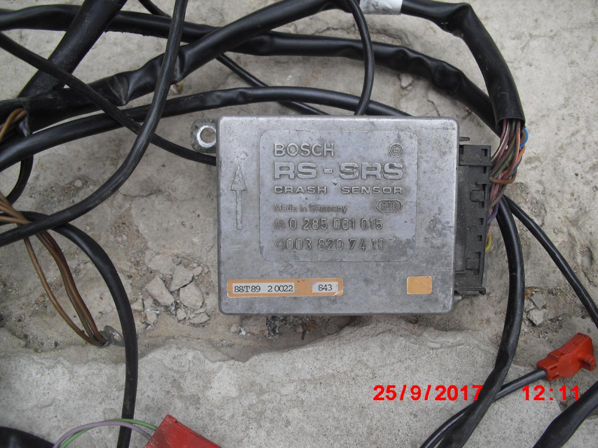

Вот какая проводка и краштест --то что мне прислали.
Сняли с авто.
Должны-ли быть еще какие-то реле на этой проводке и куда цеплять концы оставшиеся 3-и штуки.?

У меня лежит с донора такая проводка, в точности как вы предоставили фото + 1-н в 1-н сейчас стоит на авто.
НО хочу 2-ю подуху воткнуть в бардачок.

Датчик удара по каталогу для подушки водителя и пассажира A0008206926
Сообщение отредактировал Рыжий_Ап: 26 September 2017 - 21:53
Посмотрел --Это уже получается, что ваш датчик Краш-теста уже идет как 3-я замена.
Теперь по схеме вроде как разлядел, о том, что концы 2шт. проводов должны идти к фиксаторам\замкам ремней безопасности .
А вот с остальными блоками что делать?? под номерами 62, 92, 77, 95
Они есть или их вовсе нету?

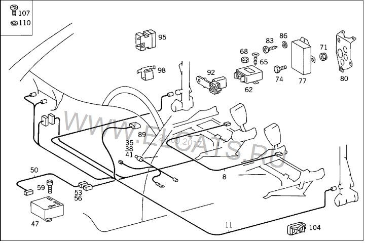

Отправлено 26 September 2017 - 22:54
Вот эта правильная. 62 и 77 ставятся. На сколько я понял, все тоже самое , как и с одной подушкой руля. 62 на площадке под педалями, 77 на стенке в нише водителя слева.
Сообщение отредактировал Рыжий_Ап: 26 September 2017 - 23:00
На проводке то что прислали даже разъемов нету таких под эти 2-а блока.

Вообще хорошо бы ответил , кто это ставил. Но на первой картинке , которую я прислал эти два блока блокируются красным, то есть получается их не надо, при наличии краш датчика A0008206926 . Возможно и не нужны 62 и 77 . Да и это третья замена крашдатчика подушки водителя и переднего пассажира натяжителем ремня. A0038207410->A0048201810->A0008206926
