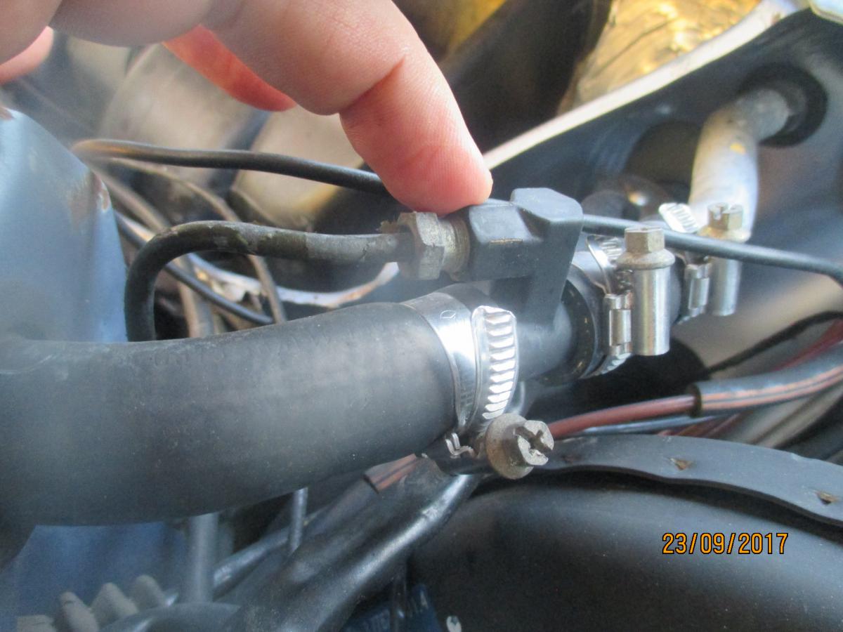

Уважаемые форумчане!
Подскажите пожалуйста, что это за металлическая трубка типа тормозной на патрубке отопителя и куда она идет?
(У меня предположение, что она для удаления воздуха).
Спасибо!
WDB1243931F209510
S124 OM603 4-matic
Климат, штатный предпусковой подогреватель

Идёт на правую сторону машины и вниз. Трубочка проложена очень аккуратно, как все тормозные. Даже когда снимал аккумулятор и воздушный фильтр с перегородкой, не увидел полностью, куда идёт. На вид штатная. На хомутах звездочки. Комплектация не очень распространённая.
Наверное придётся писать немцам.
Но...
Переодически из под машины течёт охлаждайка. Тоже непонятно откуда. Где - то под турбиной. Трубка уходит туда же.
Не так часто, чтобы легко было найти, но и не так редко, чтобы игнорировать. Если это клапан удаления воздуха и трубка идёт просто под машину, то возможно он подклинивает.

Хомуты как раз родные, мерседесовские, со звёздами. И трубка не ножом разрезана, края ровные. То есть если нештатная приблуда, то какой-то немецкий тюнинговый комплект, который содержал и хомуты и шланги и согнутую трубку с креплениями на штатные места.

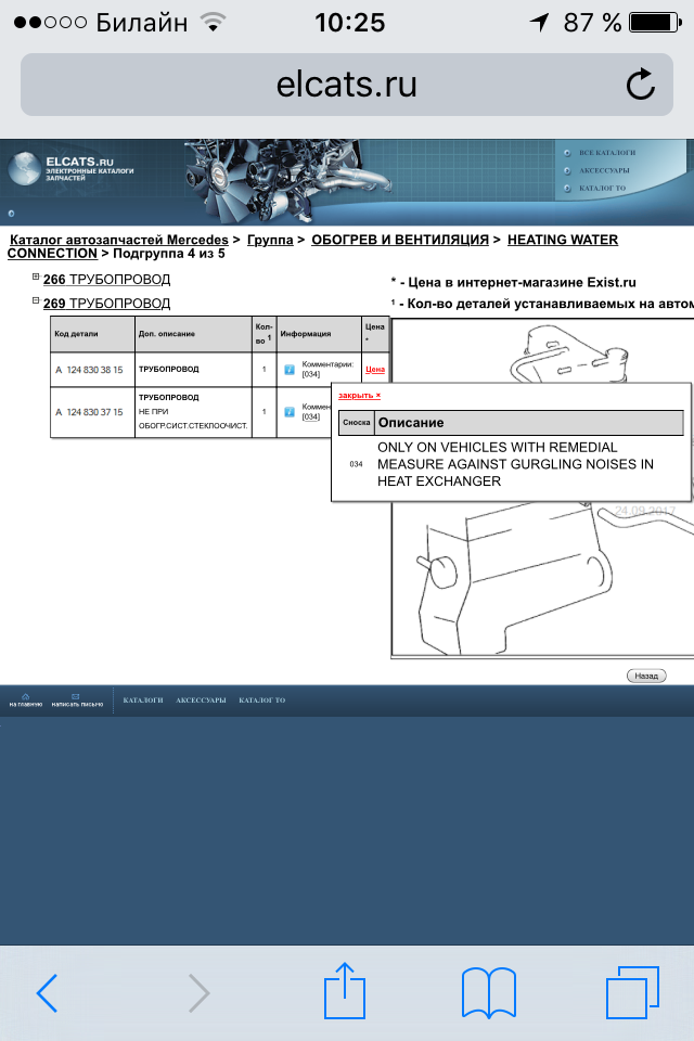

Но есть и такой вариант: опция 034 "система устранения бульканий в отопителе

сегодня гляну куда эта приблуда идет..у меня стоит точно такая .авто завод колхозов нет двс 602962 вообщем глянул.. это типа дренажка воздуха заходит ниже расширительного бачка в патрубок того же расширительногоtmp-cam-219293970.jpg

Точно не колхоз.У меня точно также идёт на нижний патрубок расширительного.
