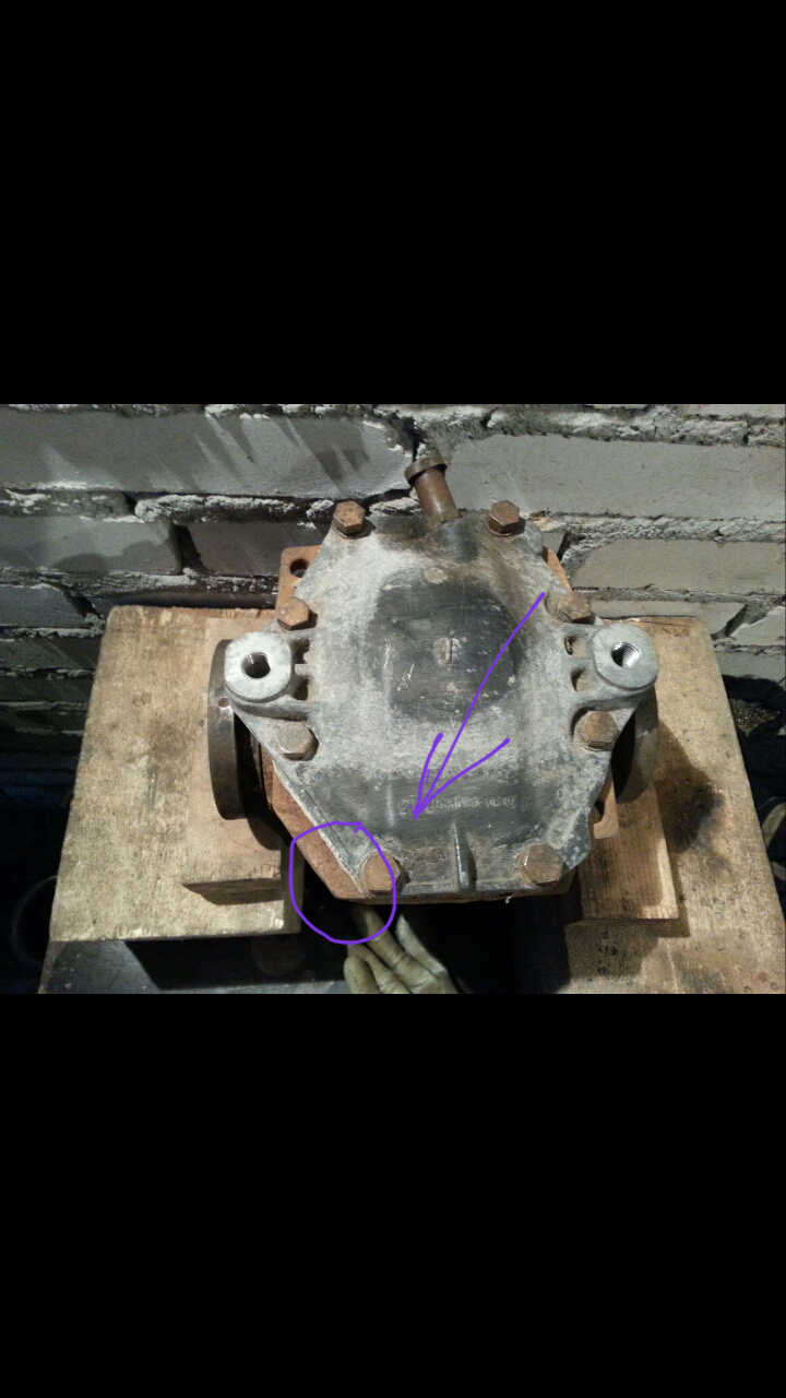

Товарищи, помогите разобраться с проблемой. Машина W124 92год 2.0 ке-джетроник  5МКПП. Очевидно развалился какой-то подшипник в редукторе. Вой, шум сзади даже при малой скорости. Возникли два вопроса: 1. Какой редуктор у меня стоит?  2.Подойдет ли мне редуктор от 3.0 турбодизеля на механике (есть донор), какие есть нюансы ? Всем ответившим заранее благодарен!

По поводу подойдет или нет смотри передаточное на обоих,но думаю что врятли

Спасибо! А зачищенный номер на фото по центру выше выделенного - это номер крышки, я так понимаю? Он ничего не дает? Пока только его нашел :) Похоже у меня малый редуктор. Размер фланца 80 ! Пока не совсем понятно,что все эти данные дают, надеюсь знатоки помогут:)

может. от дизеля не подойдет, родной в самом малом корпусе скорее всего 3.23 или 3.46. ищи точно такой же и меняй.

Спасибо. Скорее всего, что это именно 3,46.  А ремонт, я так понимаю, вообще утопия?
