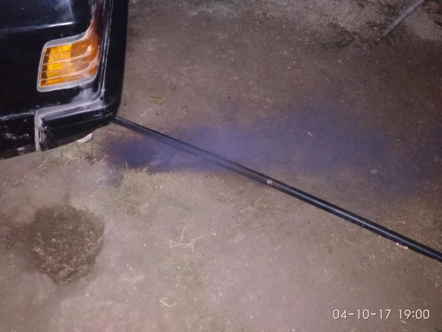

Перелил масло больше уровня, аж на пол литра выше верхнего уровня

Появился дым такого цвета, что это такое может быть? Излишки выйдут и ок или это не с этим связано?

Предполагаю,что коленвал активно цепляет масло,так не должно быть,может вылезти боком.Лучше слить или откачать через щуп до нормы.Сливать излишки на холодное масло,а то пробку не закрутишь вовремя.ИМХО.
Если бы ещё точно знать точный ли у Вас уровень со щупом,сколько слили и сколько залили.

Так как двиг после ремонта то по электронике моторист ничего не собрал, потому что сказал выкинь его на свалку, и ещё что не он разбирал и хз чё куда.даже не знаю тут с электрикой беда полнаЯ
Завтра отолью 1 литр.

в чем проблема?? взял самый большой шприц одноразовый на него одел трубку и качай на здоровье чисто и акуратно

Через щуп точно)) не додумался сам)

Вчера откачал масло, все стало хорошо
