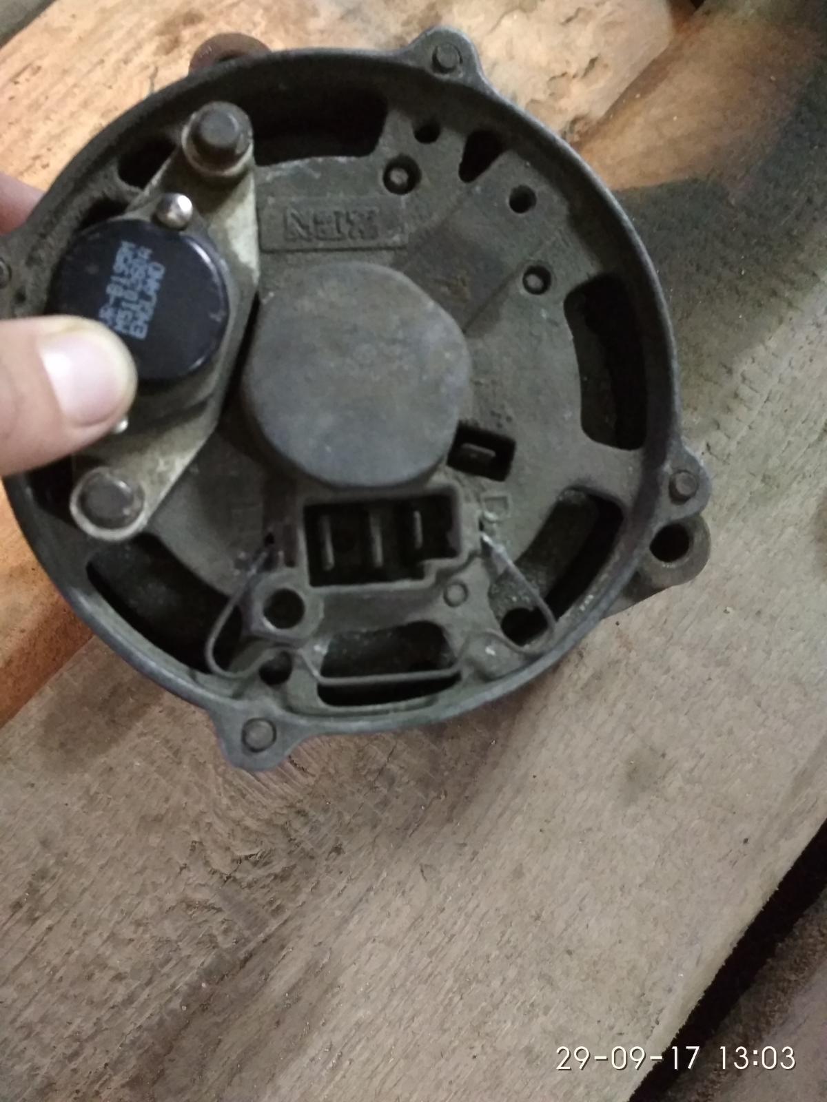

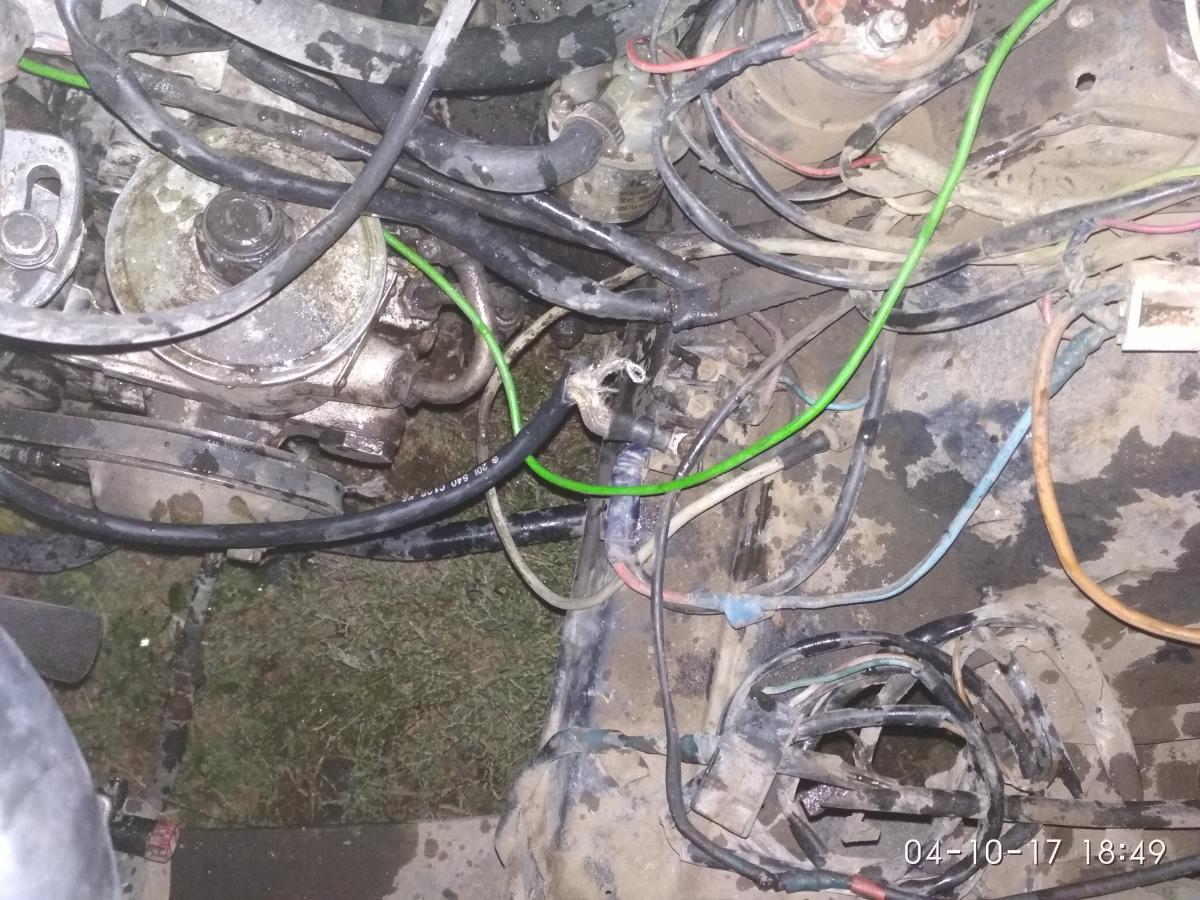

У генератора две фишки одна тройная и одинарная. От тройной фишки идёт два провода (2 провода объедины в один, и второй тоненький проводок) итак ведём провода в колодку двойной к радиатору ближе в колодочкк а который потоньше куда? И от одинарной фишки на генератор, куда идёт провод?
Проводка от генератора

Не фантазируй. На колодку, что между АКБ и правым стаканом.
Толстый на клемму с гайкой, тонкий на клемму с винтом.

К одинарной конденсатор подключается.

Отправлено 04 October 2017 - 21:45
Спасибо, так и сделал
