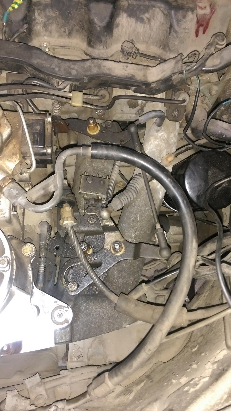

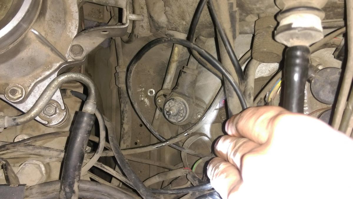

Всем привет! Такая беда вот у меня,купил недавно Мурзика m103 e300 1992 года, авто пригнан был с Швейцарии,нашел его в поселке, машина была не на ходу,полуразобранная,более менее щас привел в порядок его, авто идет с круиз контролем, двигатель старый хозяин поменял , но на обычный м103. После как собрал его др конца , помпу,гур,генератор завожу а обороты 1700. Отключаю датчик хх показывает 1100, заменил ке с лопатой все равно так же, отогнал машину к мотористу и он мне выносит вердикт что на механизм не тот (На фото) Не хватает провода и он чуть другой, подскажите как быть и есть ли аналог с других двигателей и кто сталкивался???

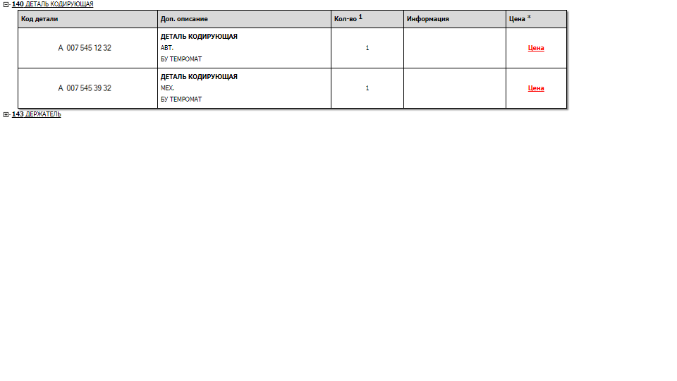

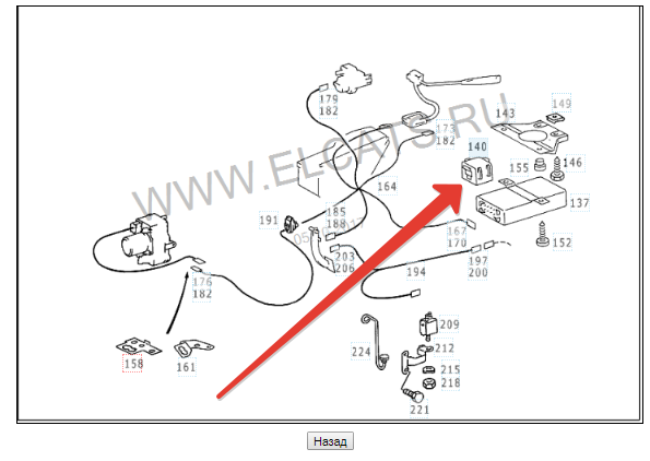

Там самое сложное блок резисторов. Он свой точно под модификацию машины. То есть на 103 двигатель могут стоять разные блоки резисторов. Седан к примеру илд универсал, тем более 126 или 124... Если он от машины не сохранился, дело сильно усложняется. Все остальное подходит от многих машин.

Сам привод на картинке имеет номер 5 (A 002 545 86 32)
С него тяга идет на дроссель. вот ее надо снять (оба конца) и убрать до времени. А так может просто заклинил этот самый привод. Его тоже можно пока снять.

Сами привода работают четко все почистил, щас буду пробовать отсоединять привод и смотреть на обороты,в данный момент по наблюдениям замечаю пр ХХ лопата как будто не встает на место, чуть приоткрыта, пальцами подтягиваю вверх и обороты нормализуются при том что клапан ХХ отключен, и когда нажимаю на педаль газа то обороты назад не встают, держит 1100
