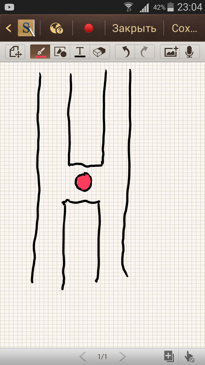

В общем что-то я засомневался в правильности такой установки лямбды.
По сути весь выхлоп дует мимо зонда и как в таком случае ему осуществлять газоанализ? Основываясь на тех крохах выхлопа что случайно завихрением занесёт в эту перемычку?
Или мои подозрения беспочвенны?

будет некая размытость , но работать будет, допустим на переходных повышенное со будет и прочие задержки и плюс пол литра на сотню повышенный расход.

в данный момент обратил внимание что появилось плавание оборотов. 100% от него ибо до этого был вообще неправильно подключён.
Вопрос: перекрёст труб можно сделать и в середину его бахнуть?

Либо можно ли вторую лямбду спараллелить и на каждую трубу поставить по своей лямбде?

Х пайп вварить и в центре него лямду.

пожалуй самый адекватный вариант будет. Нужно только самому его сделать.
а гарантия есть что зонд живой? он может быть мертвым, а классически они умирают так, что всегда орет что смесь бедная, комп добавляет топлива (+25%) и на богатой смеси может плавать...
поэтому сначала нужно понять жив ли зонд вообще....
для начала хотелось бы узнать где стоит такой выхлоп,и авторство его создания,в мерсах насколько видел делаются перекрестные трубы и в их середине стоит лямбда.Присоединяюсь к Мише,дпя начала убедитесь что лямбда живая.

это на мерседесе? по моему рисунок должен быть не "Н", а скорее "Х"
вот и я про это. :redface:

Авторство неподражаемых гаражных мастеров по глушителям а-ля "я его слепила из того что было" )
На тот момент у меня было пожелание только одно: никакого ката, чур его, чур!...
А потом увидел что какуюто фигню налепили.
