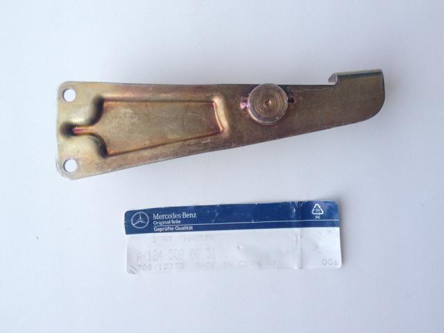

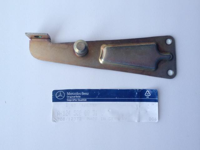

фото смих подкрылков
и их номера  левый A1248840335, правый A1248840435.
а так же к ним идут два кранштеина
левый A1245000731, правый A1245000831.

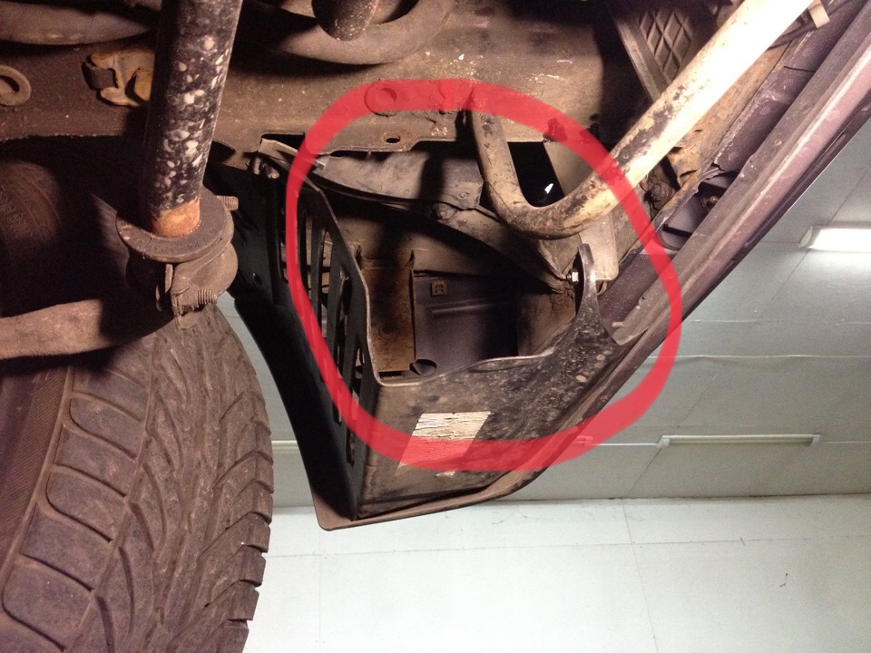

так вот один из кронштейнов уже не доступен к заказу, хотелось бы сделать как на фото из интерне та самодельные
сможет кто нибудь помочь с размерами родных железок?
тел. 8(980)3320520

#2 ОФФЛАЙН   ovromig
ovromig
  • Cообщений: 1073
    W 124, 260 E , 1991
Отправлено 08 October 2017 - 00:21
+1
Мища поделишься нажитом, тоже замучу.
не думал, что кранштейны идут к этим частям.
а как они к кузову и к подкрылкам крепяться, есть фото?
спс.

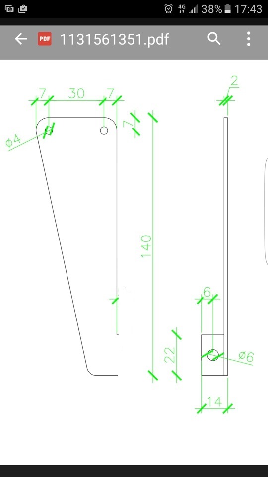

Крепеж

#4 ОФФЛАЙН   Romario Agro
Romario Agro
  • Cообщений: 3438
  • Город:Великий Новгород&Адлер
    W124 e280 1994
Отправлено 17 October 2017 - 14:57

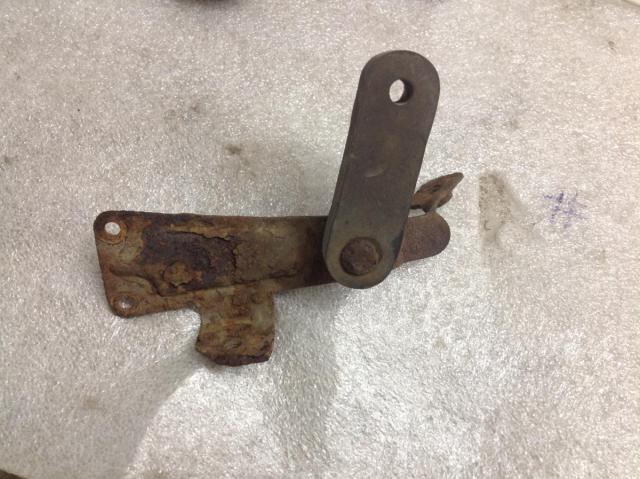

У меня похоже тот, что не заказать уже)))), достался с донором.
Для чего эти резиновые планки , на эти бобышки одеты..??? Кто знает.
Великий Новгород 8(902) 283-64-95 Роман
В Контакте https://m.vk.com/grv_mercedes
#5 ОФФЛАЙН   Armagedon
Armagedon
  • Cообщений: 4169
    W201,190E 2.5-16,1989
Отправлено 17 October 2017 - 15:33
Для крепления радиаторов охлаждения  масла двигателя и кпп.
Не совсем представляю как это, ну да ладно. Буду ставить пойму.
На 300Е-24 доп радиаторы размещались под бампером. Вот эти кронштейны как раз под них. Если радиаторов нет то кронштейны на фиг не нужны...

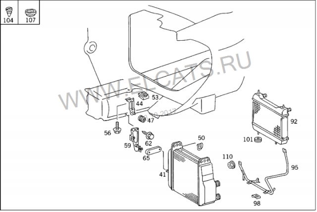

если кому надо есть такие кронштейны
пара 2000р
89OЗ7O8Ч2ОО

И к подкрылкам они не имеют никакого отношения!
Имеют. Подкрылки передним ухом как раз и крепятся к этим кронштейнам. Иначе подкрылок правильно не позиционируется в арке. На Вашей схеме тоже все правильно, так как этиже кронштейны служат и для крепления радиаторов( о чем уже было сказано выше).

А есть схема крепления радиатора акпп справа? Не уверен что там нужен такой кронштейн....

Крепеж
чертеж точный? кто нибудь пробовал делать детали по этому чертежу?
тел. 8(980)3320520
Mercedes-Benz E-class (W124) 300TD om606
https://www.drive2.r...rcedes/1202304/
#14 ОФФЛАЙН   Armagedon
Armagedon
  • Cообщений: 4169
Отправлено 12 November 2017 - 16:32

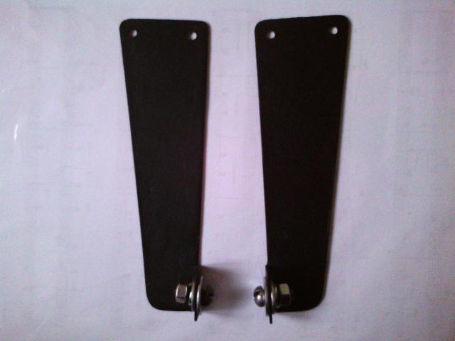

я делал и уже с пол года катаюсь с таким крепежом. Полет нормальный!

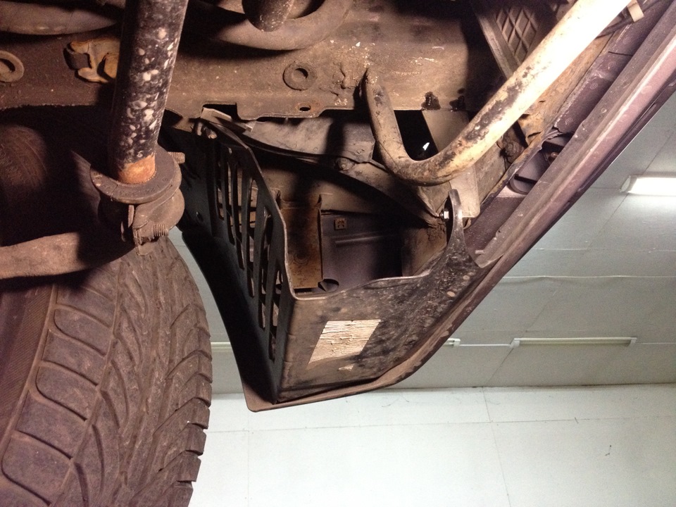

Фото установки на машину.
Прикольно.

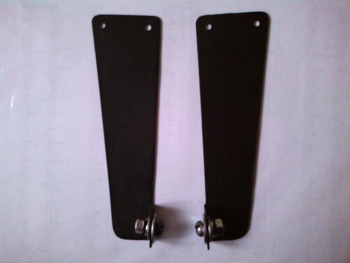

Есть в наличии комплект кронштейнов. Изготовлены с хорошим качеством, открашены порошком. Крепеж входит в клмплект. Цена 1000р.

У меня и вот эта область закрыта щитком, типа жалюзи, на зиму закрываешь, летом открываешь, для обдува
