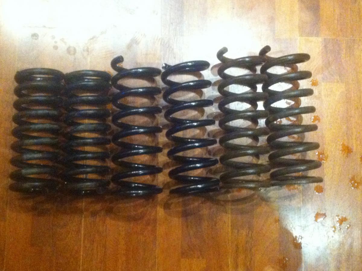

140-пружины.jpg Есть новые пружины.

Отправлено 12 October 2017 - 10:42
Слева на право. ЕрАЗ, МБ штатные, МБ "усиленные . Поставил ЕРаЗ.   140-пружины-3.jpg
Вид такой
