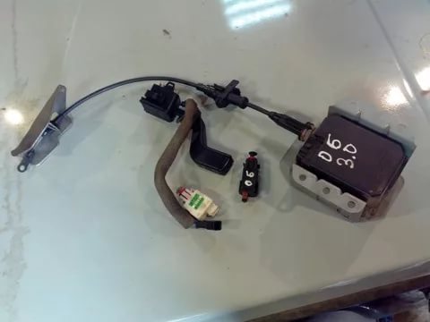

Если не важна оригенальность, то можно поставить круиз от опель омега, вектра,он идет отдельным блоком и крепится к тросу газа, из датчиков ему надо только сигнал датчика абс,или датчика скорости. Ставил такие на разные авто.

Фото блока от объема двс опель зависит длинна роса а так они все одинаковые самый длинный если память не изменяет от 2.0. дружил его с w124. С ом602.962, Ауди100 с4, фолц т4 1.9д. И форд транзит 94г.в. дружил его с штатныпи переключателями.
