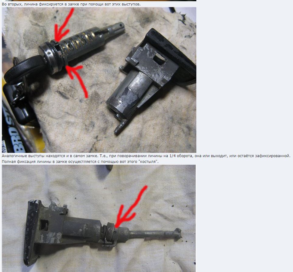

Нужно извлечь личинку из замка багажника БЕЗ ключа
Есть такой фотоотчёт https://www.drive2.ru/l/5530707/
Кто пробовал так стукать сзади ? Это со всеми замками работает, или он тут уже сломан? Вроде там фиксирующие пластины должны быть? Или они только на дверном и зажигании есть?
вот как в этом отчёте: http://www.w201club....????????&st=20

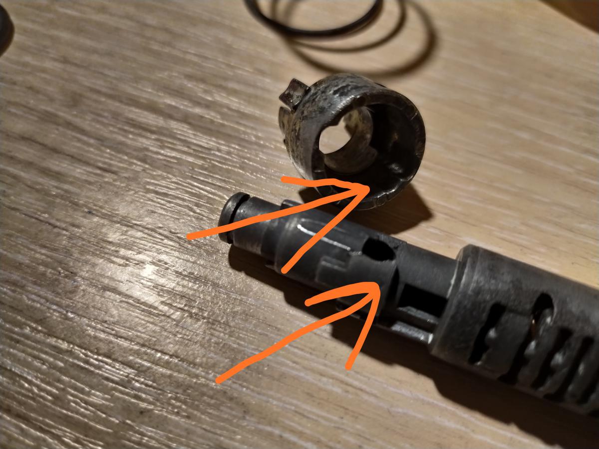

Всем привет!
Подскажите, правильно думаю что где стрелки должно быть два шарика и пружина?
Замок седан 124 с кнопкой для блока комфорта.

Ну этот я перебирать уже года четыре назад, не полез бы в него если бы ключ не порвался.
