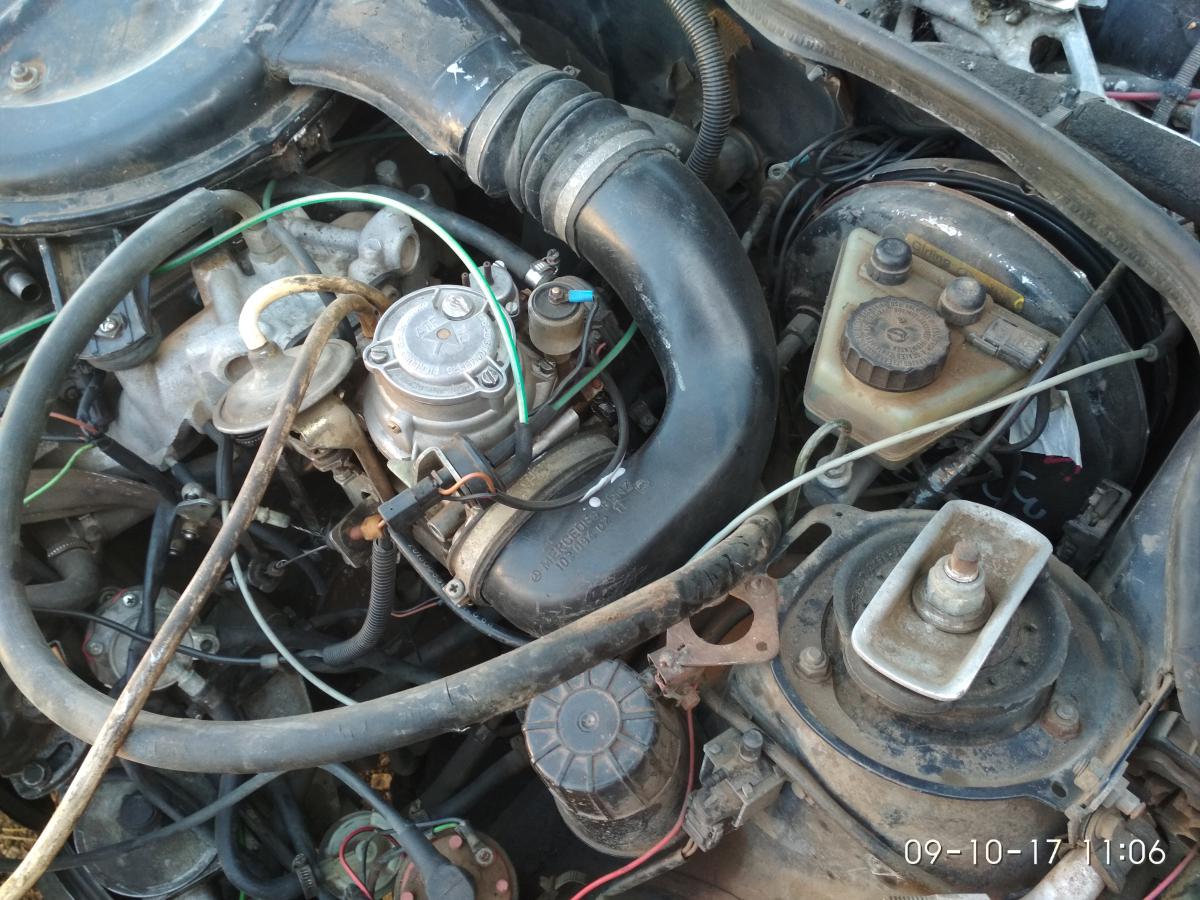

Двигатель м102.921 карбюратор, вот куда какиевакуумные надо? И как отрегулировать карбюратор, чтобы в мороз заводился, а то ничего не заводится раза с 8 и это при плюс пяти. Желательно фото , у кого карбер стоит. После кап ремонта не могу все привести все впорядок

Прикрепленный файл  Stromberg_Pierburg_175CD_Vergaser.pdf   1.69МБ   72 скачиваний
Mersedes 200 1985 двиг102, карб Stromberg175CD WDB1240201A018206-продал
