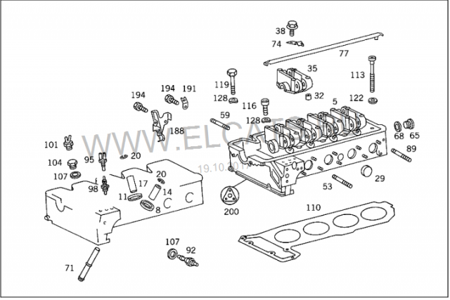

Прошу помочь определить что это за датчик (тот что дырявый), нигде не подключен пока что. За что он должен отвечать?
И рядом пустое гнездо - тоже явно под какой-то
Тот что левее — рабочий, отвечает за температуру антифриза, электромагнитная муфта вентилятора четко срабатывает.
хочу восстановить все как должно быть, нужны номера датчиков
Сейча снаблюдается дикий перелив на прогреве, запуск бодрый, через пару минут начинается троение и падение оборотов - льет страшно, надо прогазовывать, пока не прогреется более 60 градусов.

Датчик этот - термореле муфты вентилятора, заглушенное гнездо рядом - место для термореле воздушного тракта опережения зажигания. Там где у вас сейчас вкручен другой датчик муфты, должен быть датчик включения подогрева вп. коллектора, короче колхоз

прошу дать ссылку/схему где я могу посмотреть что именно у меня должно быть, номера этих датчиков

101-А0001407260(1407160, 1406260,1400760); 95-для карба 2ЕЕ; 98-А0065454424(7024)
