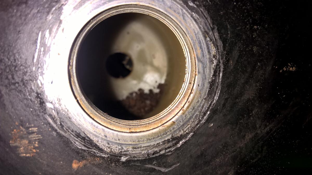

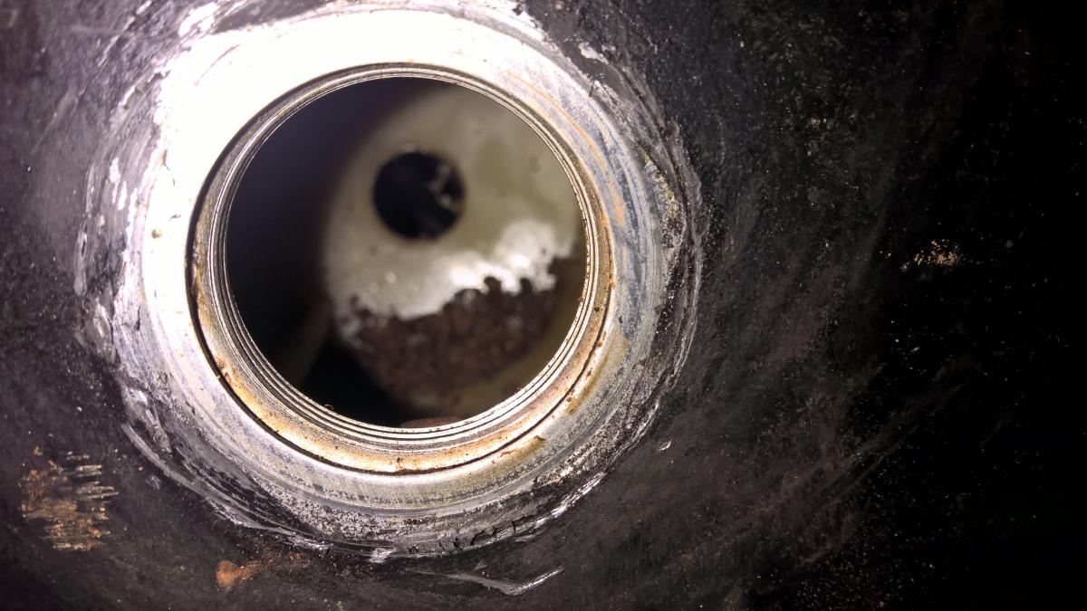

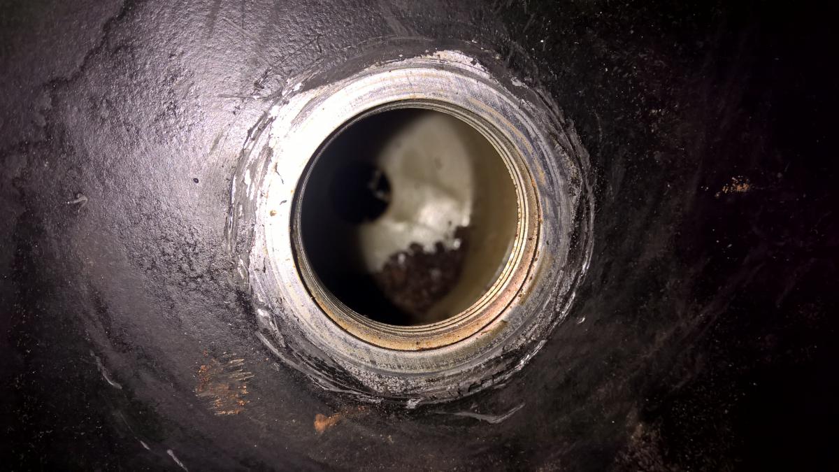

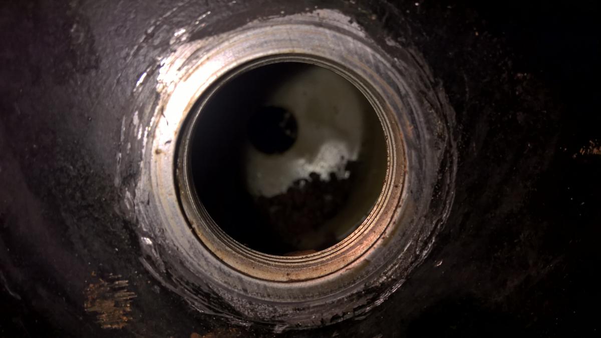

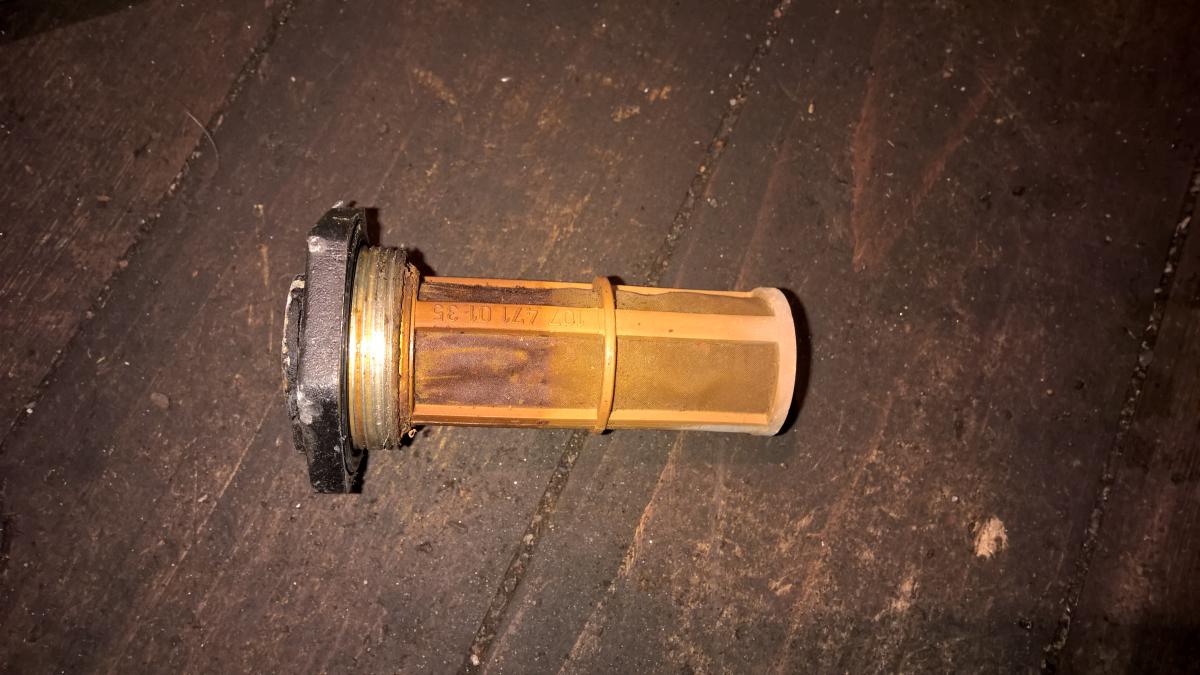

Вот говоришь людям и все об стенку горох ,а потом ке плохой или кто там
Короче земля в иллюминаторе видна ,а манометр через пять минут на нижней камере дозатора удивлял ,все признаки грязи казал ,но так быстро еще не видел ,бензин кстати на вид чистый такой не желтый

Когда то давно, лет эдак 13 назад, был у меня 201 со 102 ке. И как то он перестал ехать и вскоре не хотел он ехать ваще, если бенза было меньше половины бака. И поменял я бензонасос и съездил пару раз к Курантову (тогдашний один из Ке гуру в МСК) и наконец полез к сетке. Очень жалею, что не было подрукой фотоаппарата . Когда я ее открутил и положил как на первом твоем фото, то увидел , что после резьбы идет какая то серая сплошная трубка, на вид как будто пластиковая. Где же эта чертова сетка, подумал я. И стал тереть эту пластиковую трубку старой зубной щеткой, смоченной в ацетоне. И появилась сетка.
