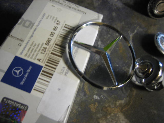

Скажите это от 123 прицел? У меня сейчас на машине стоит другой "с буковками". Китайский.

    разновидности платформ B1
Отправлено 01 October 2007 - 11:57
Коробочка на заднем плане от него? первые цифры 124 это модель.
А так, очень похож на оригинальный.
От него самого (в смысле 124) . И сколько стоит сие щасте?

у меня точно такой же на старом капоте от 124 стоит ! да инадпись на коробочке " 124 " тоже смущает :redface:

У меня сейчас стоит точно такой же (недавно поставил). Привезли с Ebay.

это прицел от 124-го
для 123-го номер 201 880 00 86

номер 201 880 00 86
Прицел W123 = прицел W201 ?!

А в чём разница? Для 124 или 123, помоему они взаимозаменяемые.

да? а как думаешь, почему они имеют разный номер по каталогу?

на екзисте сказали что этот номер бьется по ECP, я просил проверить тоже смутившись 124 в номере. Коробка от него.
смущает маааленькая щель при установке, буквально 0,5 мм, но она есть, а значит непорядок.
По вашему номеру тот же экзист выдает только оригинал без картинок и применимости. Видел где-то вмагазинах от 201, придется ехать сравнивать.

124... и 201... не взаимозаменяемы.
124..., который на коробке, бьется ТОЛЬКО для W124.

http://www.elcats.ru...g...mp;vin=&ml=
вот данные каталога для 123

я руководствуюсь оригинальным ЕРС, а не бог знает чем.
