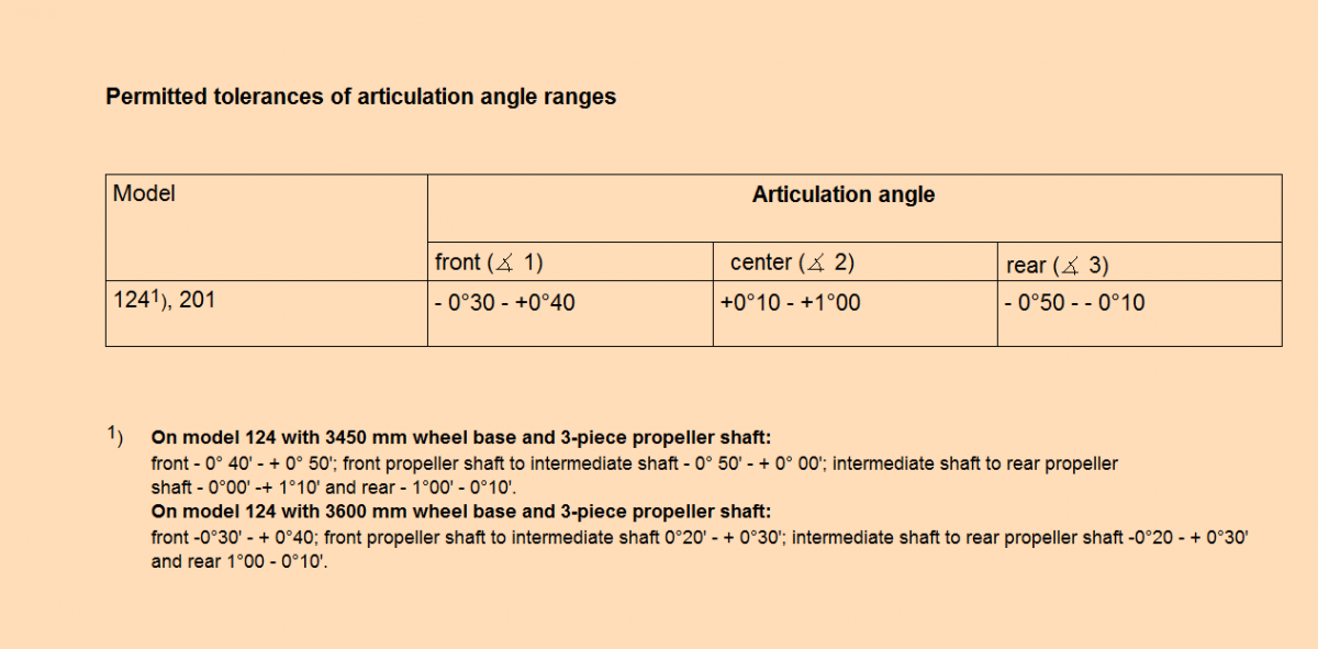

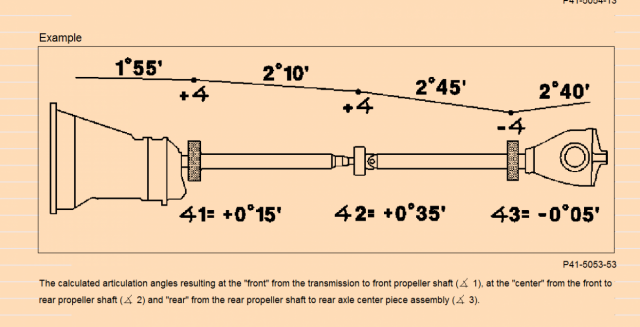

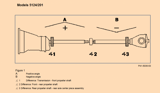

...а ни кто не замарачивался после снятия кардана и последующей установки проверить его уровень  (угол наклона, параллельность). Вроде регулируют положение кардана подкладывая регулировочные шайбы под задний редуктор? Стоит ли это делать?
вот как пример:
Сообщение отредактировал макс601: 19 October 2017 - 04:54

на счет графитной, не знаю, нужна устойчивая к вымыванию. Есть у меня мобил "222". Потом замажу герметиком гайку с двух сторон, включая шлицы, а резиновый чехол лишний, он шлицы не закрывает и через них вода попадает внутрь. Так же и подвесной подшипник хоть он и в закрытом исполнении, но герметичных манжет у него нет, поэтому его я тоже мажу герметиком.
вот как пример:
Я делал.
