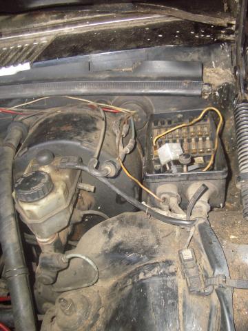

у меня так.
да в моей теме есть схема от
Leop
http://www.oldmerin....c=120447&page=8
