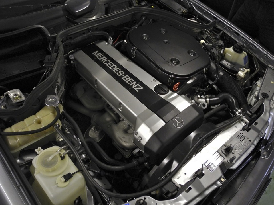

Здравствуйте дорогие форумчане. Подскажите пожалуйста человеку, не особо сведующему, в этих вопросах. У нас здесь В Азербайджане вообще с этим проблема, трудно найти квалифицированных мастеров кто мог бы оказать помощь в этом вопросе. А вопрос соответственно в следующем: у меня на машине установлен двигатель m104.980(как на первой  фотографии)
можно ли заменить только лишь систему впрыска на электронный впрыск от m104.992 ( на втором фото) не меняя самого блока двигателя,систему охлаждения и навесное оборудование.

впрыск от 992 натянуть можно  ....но не просто ...начни с того что катушки некуда пихать ,далее коллектор снизу не закрепить к блоку ....
проще либо если 980 жив - сделать все в стоке или же купить 992 с японской машины и туда сунуть целиком ...

можно попробовать от 990-го (первые 140-е) но гимор тот ещё...
проще действительно наладить что есть.
