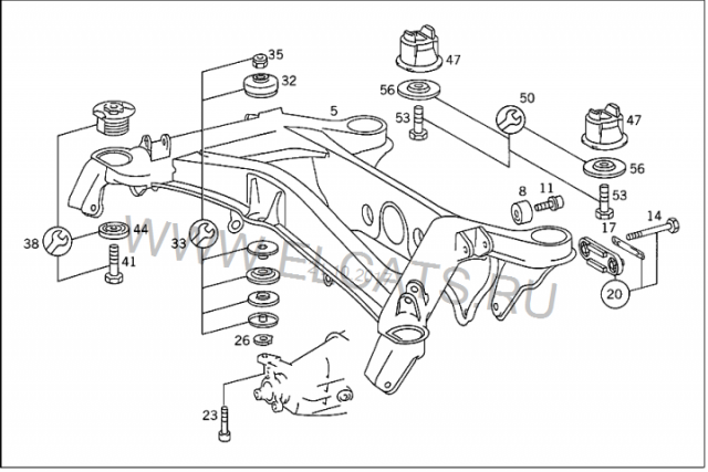

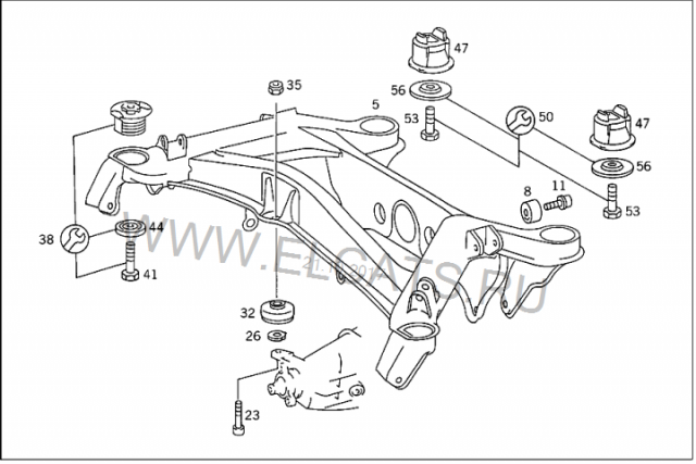

сегодня на ходу потерял переднее крепление редуктора, что там было - не знаю, всё улетело
в элкатсе есть 2 варианта этого узла:
у меня которое из них? вин WDB1240221C052009
след на подрамнике круглый примерно с донышко стакана, так что скорее "сложная" схема, что не радует
и могу ли я переделаться из сложной схемы в простую? РК под номером 33 идёт неделю, машина пипец как нужна постоянно, ждать совсем не получается
или может есть варианты заколхозить на время ожидания?

никакой сложной схемы там нет.
два с\блока №32, шайба 26 и болт с гайкой. всё! никакого мудрежа!
