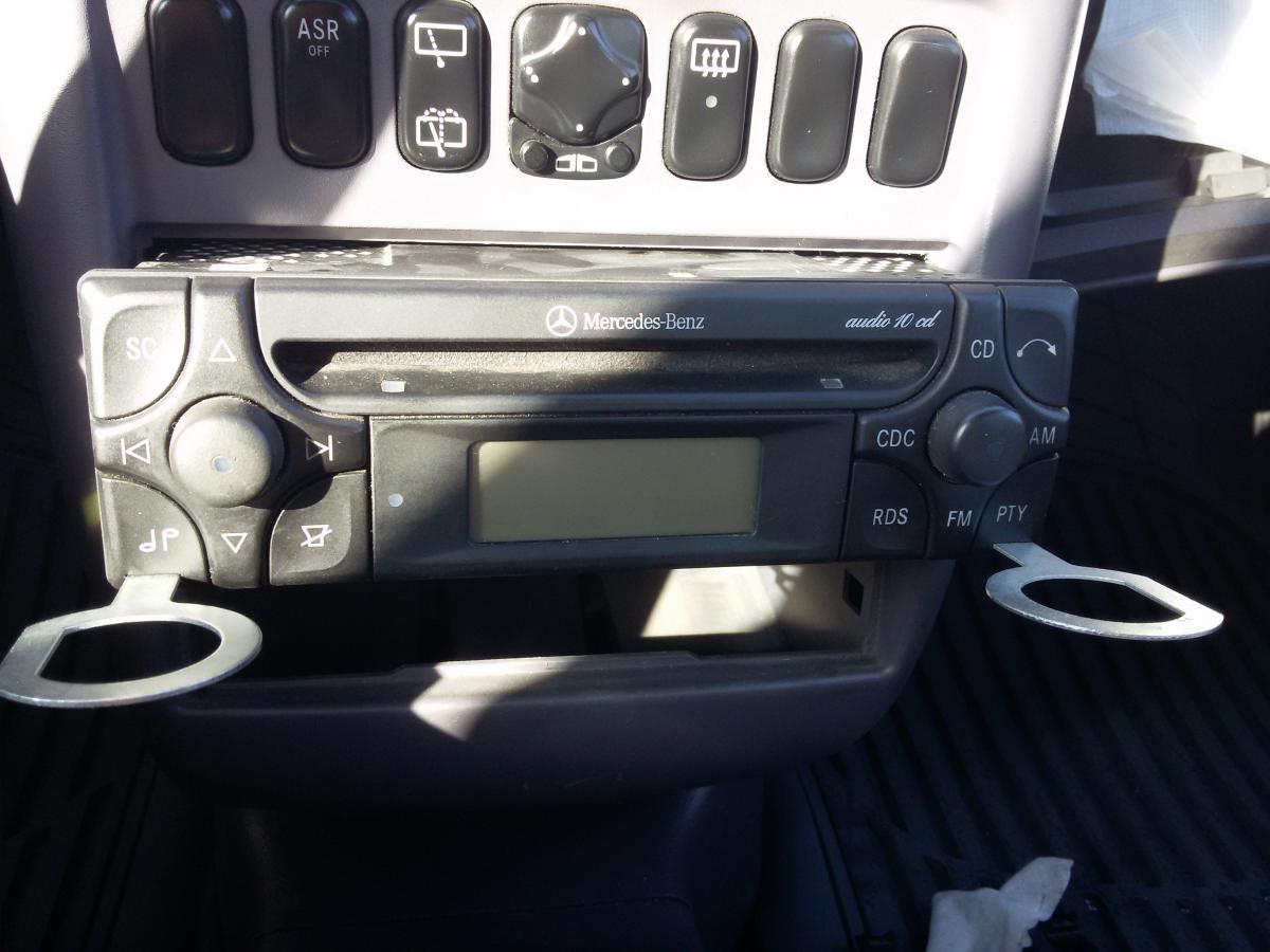

Всем доброго дня.
в новой Ашке - штатная магнитола MB audio 10 cd. без ченджера, но с возможностью управления им.
Диски записывать попробовал штук 6, один даже заиграл, но не доиграв первый круг выдал стандартный error.
хочется чтобы играло mp3 и/или был выход aux
варианты:
1. заказать плеер mp40
http://www.mercedes-...Audio10/30/APS"
самый верный по феншую, качеству и тд.
мне больше всего нравится, если оставлять это ГУ, но бюджет не вывозит 15 к за эту приблуду выкладывать.
раньше были на эту модель переходники от Триома
http://trioma.ru/base/mercedes.shtml
и ятур
https://www.yatour.ru/
но сейчас сняты с производства, реально ли найти?
может ещё какие переходники есть?
2. впаять аукс, как здесь
https://www.drive2.r...30376152948944/
бюджетный вариант, но неудобное управление им и невозможность регулировать громкость с магнитолы не нравятся..
возможно есть более удобные схемы впайки аукса?
3. впаять bluetooth
http://www.oldmerin....74562&p=2106550
интересный вариант, но непонятно как он будет управляться, в каком режиме. найти бы того кто это реализовал.
и насколько знаю по протоколу bluetooth сильно урезается качество аудиопотока. чистоты звучания как cd не будет
4. переходник на флешки, который врезается в антенный кабель. и на заданной частоте играет как будто радио, причём выводя теги из mp3 файлов на дисплей. самый интересный вариант.
https://www.drive2.ru/l/5495235/
только ссылка на покупку устарела. буду благодарен за наводку на сей девайс
называется он Audiovox AUNI-200-USB - FM Direct Modulator with USB, SAT and RDS Text
только на ебэе в сша нашёл
https://shopomatic.r...em/162399860709
https://www.ebay.com...00-usb&_sacat=0
Добвлено:
на али вот такой в разы дешевле
https://ru.aliexpres...c6-b848a48ae4d2
5. Кардинальный вариант, сменить ГУ (рассматриваю только аутентичные варианты)
за те же 15 к, как плеер mp-40 можно взять becker Indianapolis с ауксом, блютузом и если заморочиться - навигацией.
Установить 2дин магнитолу, убрав полку под мафоном, туда она прям просится. возможно Комманд от более свежих моделей?
ещё нравится 2дин MB audio 20. в ней аукса нет но есть кнопки управления телефоном, значит есть блютус?
за 10 к считаю это очень хороший варант.
вот такая встанет вообще в w168 или она больше чем 2din?
https://www.avito.ru...s_jl_1146362126
посоветуйте какой Комманд от какого мерседеса смотреть?

#2 ОФФЛАЙН   Kolokol
Kolokol
    Имперский Ватник
  • Cообщений: 4727
    W202 C220
Отправлено 22 October 2017 - 13:46
команд точно нет.
поставить альпайн голову с mp3 и флешкой.
  • Wowka_300E это нравится

#3 ОФФЛАЙН   Wowka_300E
Wowka_300E
  • Cообщений: 387
  • Город:Новороссийск
    W168 A160
Отправлено 22 October 2017 - 16:53
команд точно нет.
магнитола 2дин встанет такая?
https://www.avito.ru...w_164_694980136
Сообщение отредактировал Wowka_300E: 22 October 2017 - 16:54

#9 ОФФЛАЙН   Wowka_300E
Wowka_300E
  • Cообщений: 387
    W168 A160
Отправлено 23 October 2017 - 14:49
жаль жаль.
по 4-му варианту нашёл фм модулятор который врезается в антенну:
дешевле и быстрей чем из штатов ждать
но магнитолу уже отвёз аукс или блютуз делать

#10 ОФФЛАЙН   denisspitfire
denisspitfire
  • Cообщений: 303
  • Город:Воронеж
    W211
Отправлено 23 October 2017 - 15:24
Тоже пытался заставить петь аудио 10. Переходники типа ятура и триома не способны для этой головы, ибо присутсвует оптика. Если не рассматриваит смену головы, то аукс лучший вариант.  Играет очень даже хорошо. Никак с аудио диска конечно, но все весьма не плохо. При всех своих притензяих к ауксам и штатным балайкам, я доволен.

#11 ОФФЛАЙН   alonso100
alonso100
  • Cообщений: 227
  • Город:Украина Южноукраинск
    W124 ОМ605
Отправлено 23 October 2017 - 19:12
Мне когда-то на такую же магнитолу выводили AUX.
Сделано было через тумблер(в потайном месте)...клац-работает AUX,клац-магнитола.
По качеству МР3 естественно хуже звучит чем Flag на диске.
Да,диски прожигал только на четвертой скорости и на хорошие болванки...воспроизводились без проблем.
Кстати,сейчас стоит Becker BE2010 Classic тоже с выводом AUX и чейнджер в багажнике с двумя магазинами.

#12 ОФФЛАЙН   Wowka_300E
Wowka_300E
  • Cообщений: 387
    W168 A160
Отправлено 16 November 2017 - 14:09
В основном слушаю CD...качественней
Привет.
Сделали мне аукс, висит на режиме АМ, и регулировка громкости работает в штатном режиме с магнитолы, FM и CD и CDC рабочие, при желании можно в будущем дополнить чейнджером.
Доволен как слон. Цена вопроса 1500 р.
