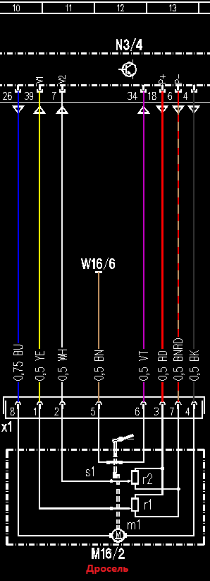

объясняю:
в дросселе есть два микрика. один включается при полностью отпущеном газе и соответственно полностью закрытой заслонке, после чего ЭБУ сам с помощью электромотора выставляет необходимый угол открытия заслонки.
второй включается при полностью открытом дросселе и перенастраивает параметры ЭБУ под максимальную отдачу мощности двигателя.
нормальный прибор видит состояние этих микриков, соответственно ВКЛ или ВЫКЛ. и надо смотреть на машине как они срабатывают. например, если оба ВКЛ. то ЭБУ это не понимает и ни о какой максимальной отдаче речи быть не может...
так же надо видеть что показывает лямда. какой расход воздуха на холостых и прим аксимальной нагрузке, тот же электромагнит прекрасно видно на сканере, в какой момент он сработал или нет...
И что по лямбде будет видно, когда впрыск из-за датчика колена может быть в аварийном режиме, запаралелив каналы. Незнаю Как НА HFM но на моторе с ME при некачественном сигнале колена или отсутствии датчика распредавала отключается. впрыск по каналам и становиться общим каналом. При этом отключается изменение фаз, так как лишний воздух спалит мотор.
Концевики тестером вызвонить секундное дело.
