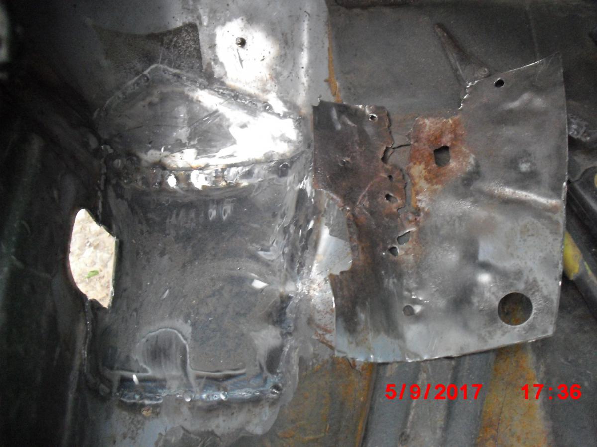

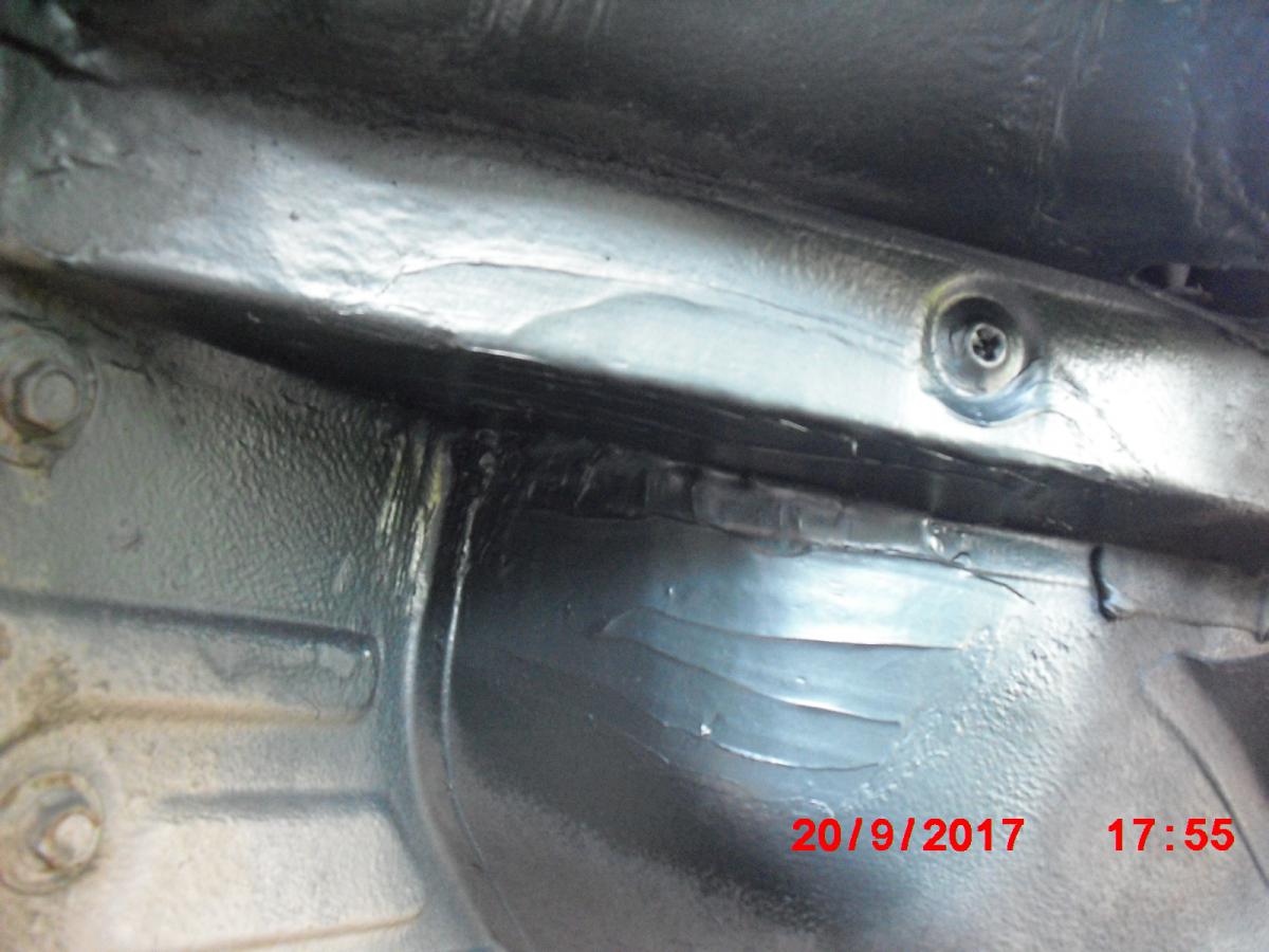

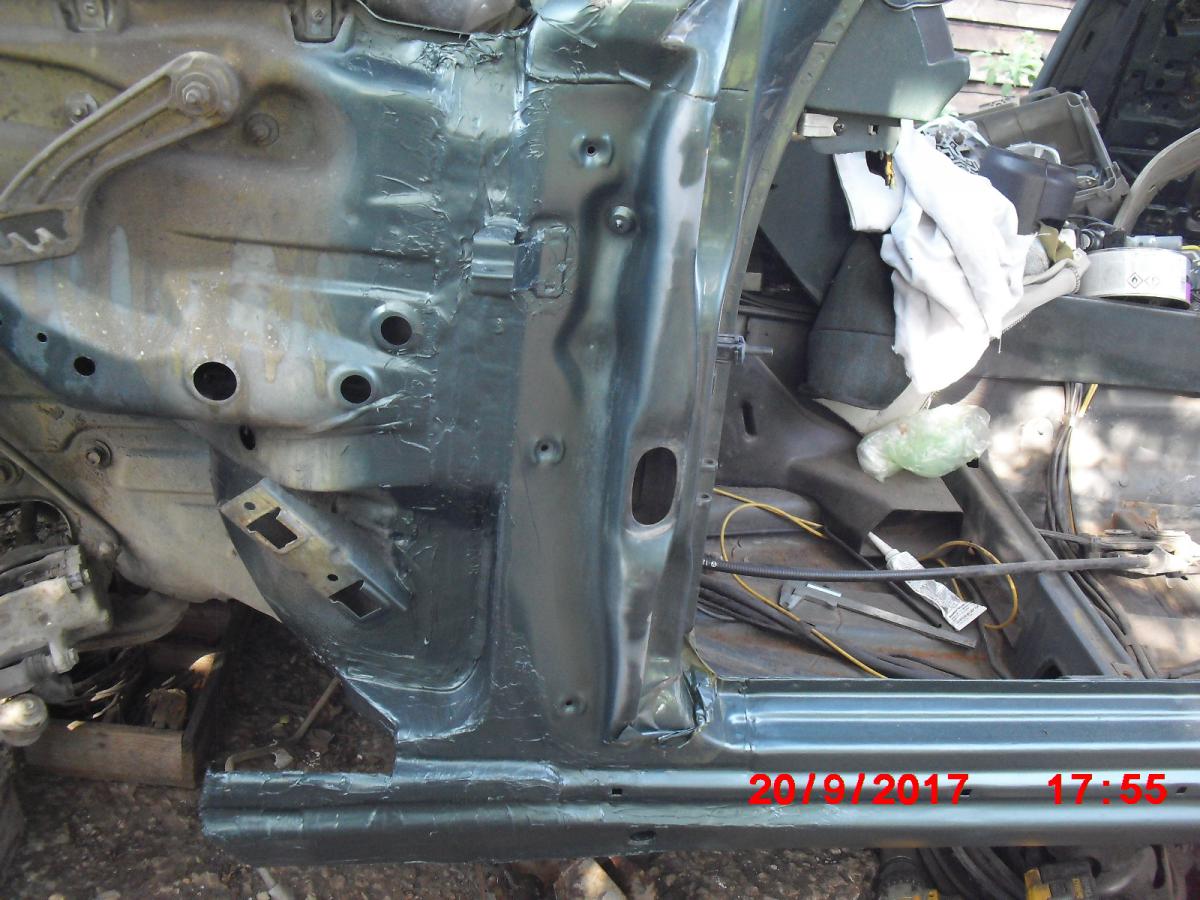

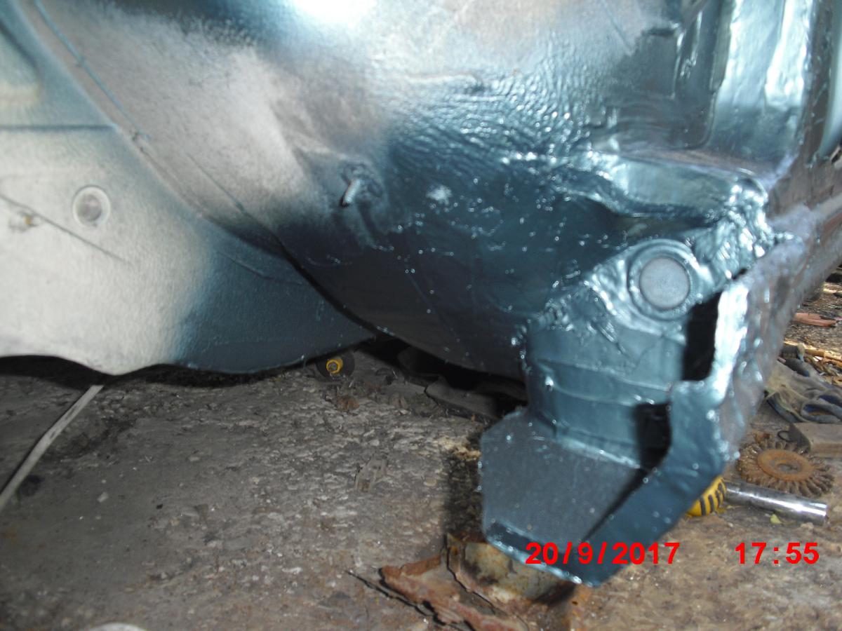

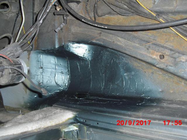

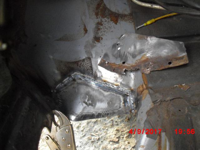

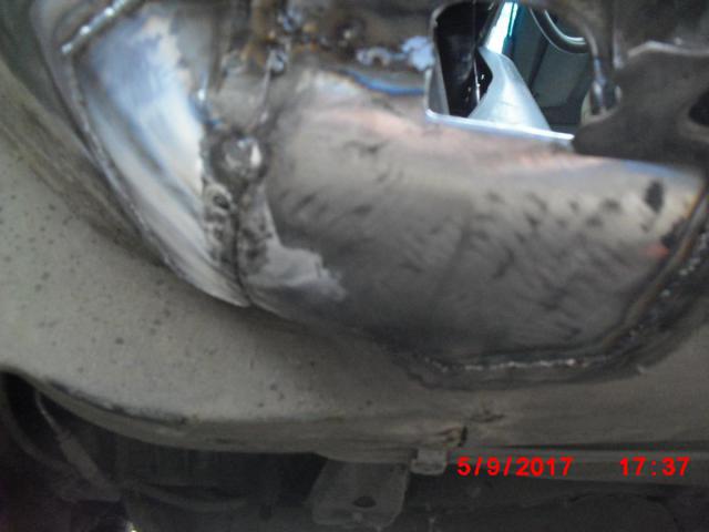

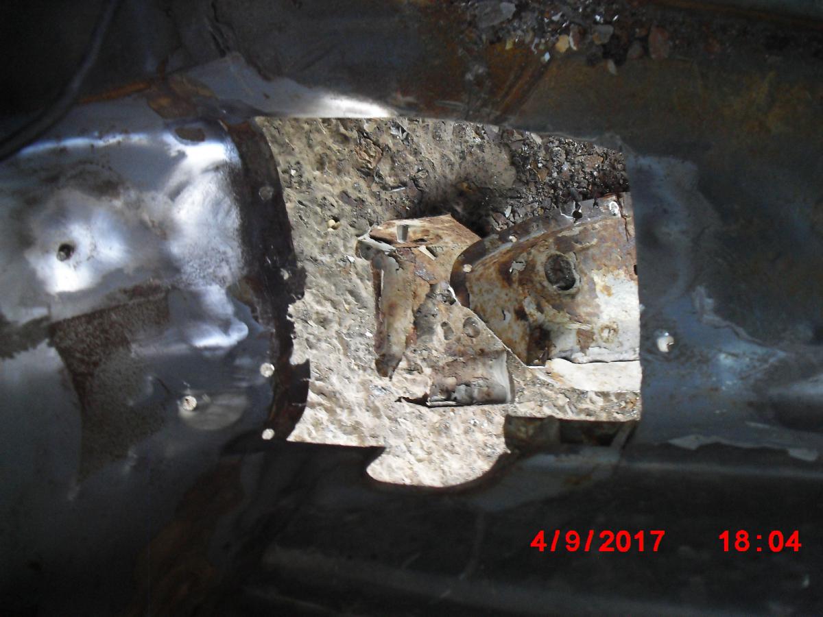

А причем здесь репертуар, когда там надо отсверливать лонжжерон в салоне и уже исходить из того, а какова его живость составляет, ибо по кромкам он весь гнилой вместе с полами, которые просто расковыряли и все.
Я всю кузовню сдал уже.
Ан нет, вру, будут тебе скоро фото, тачан 126-й на замену морды прибудет и 201-й тоже с заменой морды, но это в декабре.
А так, вот небольшая кустарщина, где не просили высоких требований.
И это еще скажем так, оцениваю свою работу так это середнячок, т.к в идеале там совсем все кромсать надо, но все уперлось в бюджет.

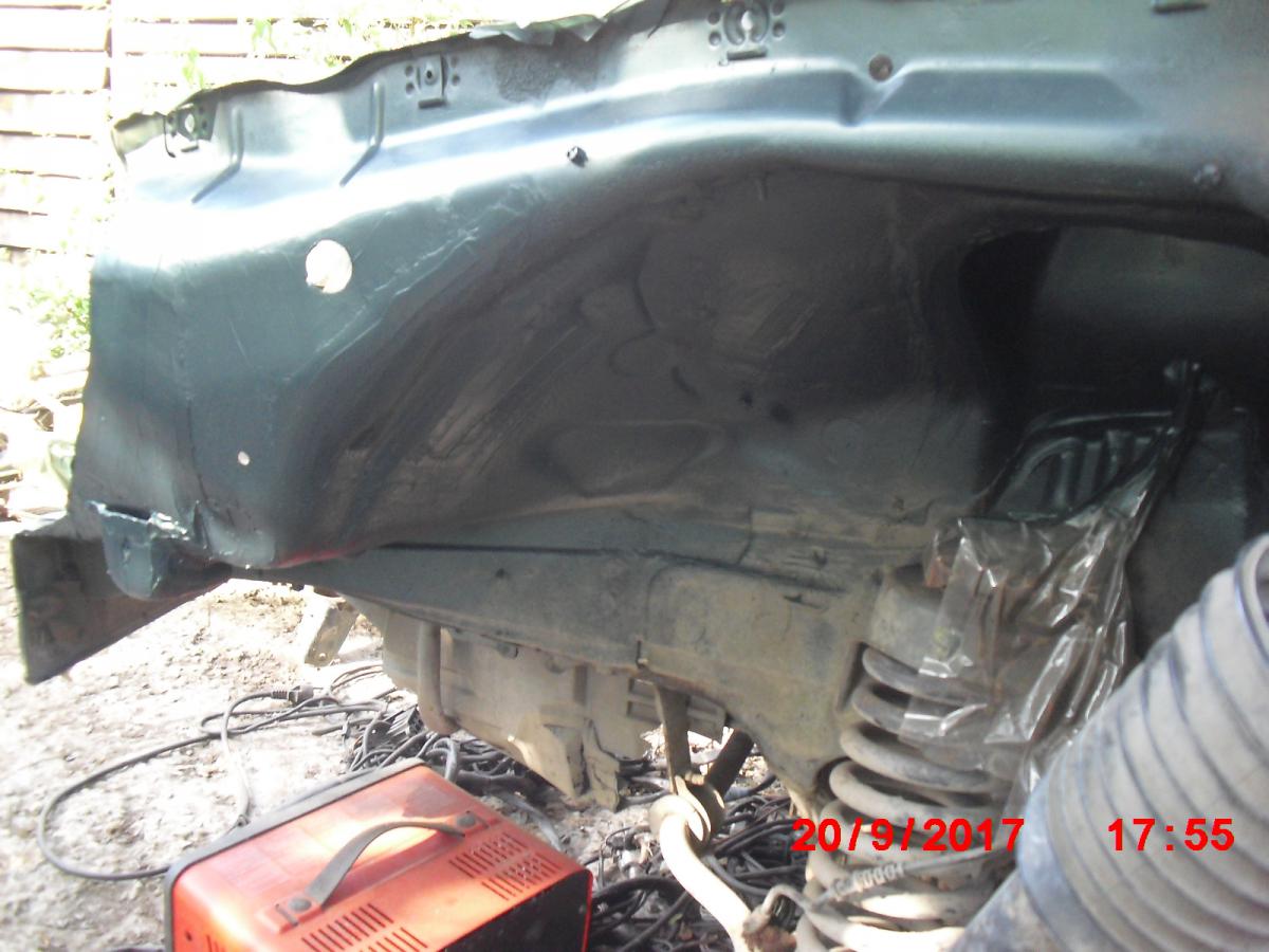

Жесть какая... Шпателя пошире не нашлось шпатлевку поровнее положить? :redface:
Там нет шпатли вообще совсем.
Смешан обычный шовный герметик  с антигравийной мастикой, поэтому и выглядит так грубо. да и потом, все это скрыто будет порогом пластиковым.
Встает махом, буквално минуты за 3-4-е. Поэтому все малыми дозами мазалось.
Зато хрен отдерешь, опробывал это лет 7-мь назад.
Ни у кого ничего не отвалилось после обработки.
