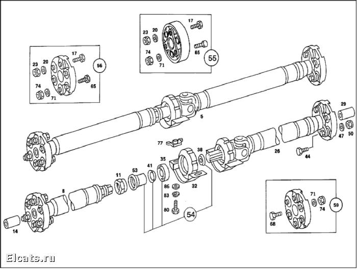

в задней части сначало гудело думал подшипник
но потом пошла вибрация какбудто кардан гнутый
залез под машину увидел муфту разбитую у коробки
но звук с зади и походу шрус
как узнать не разбирая
мерседес 190 е
мерседес 190 Е

Махни для начала муфту, там видно будет.

у меня №56 норма ,а №55 кольцо наружное слезло с резины и я его удалил с него а так держится
но звук с зади

По поводу гудения сзади - не гудят вроде ШРУСы.
Если подшипник - тогда звук будет меняться в повороте.
Если пропорционально скорости - редуктор выть может.

нашел причину редуктор :down: хотя кого не спросил и шруз и подшибник на подняли на подьемник
и стук опредилился сам
купил б\у за 3000 р. все прошло :super:
хочу его разобрать и посмотреть что долбило :moderator:
