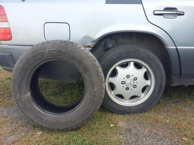

Про 16 понятно, хочется именно 15, У меня сейчас стоят с полкой от 210 с шириной 7, но под мою резину маловаты  ((
vk.com/proffjunior
Вайбер, ватсап 89065653901

Привет а что за размер на Матадоре твоем??
#5 ОФФЛАЙН   proffjunior
proffjunior
  • Cообщений: 1719
  • Город:Белгород
    S210 E220CDI 2000
Отправлено 30 October 2017 - 10:25
205/70, встают идеально но не нравится как смотрится по ширине
vk.com/proffjunior
Понятно.У меня черепахи 7х15ет35 резина 205х60х15 шикарно смотрелись на 124 который продал .А куда 70% от 205 Как джип смотрится наверно??
Именно как джип))) хотел взять 215 ширину или 75 профиль но блин жаба задушила))) итак почти 3.5 ка балон
Ерундой не занимайся у тебя прекрасные диски на эти диски 205х60х15 и будет  Счастье. Параметры стандарта 195х65х15 не изменются  .Спидометр врать не будет и расход бензы правельным будет.
Насчет спидометра в курсе, но не критично, а насчет расхода так для этого газ стоит)))
