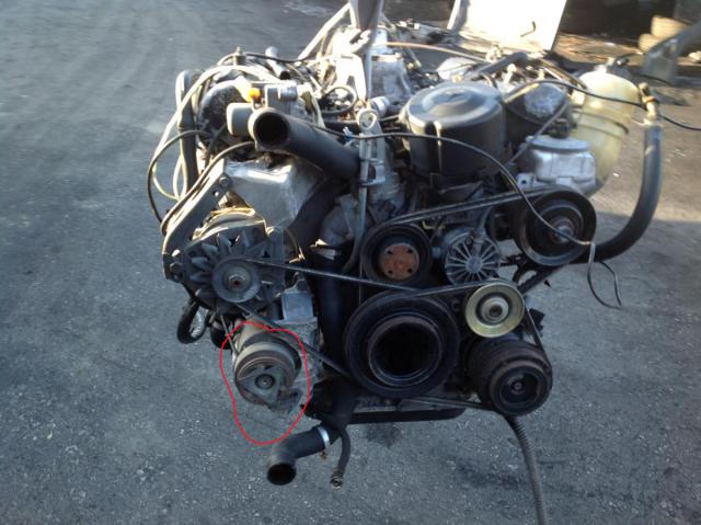

Всем привет. Не могу разобраться с этой приблудой - воздушной помпой на 5.6 моторе.
Может кто знает или у кого есть схема подключения?
Кучу пособий перерыл - ничего путного не нашел.
Помогите пожалуйста.

неужели никто с этим не сталкивался?
Приветствую. у меня она есть на движке, но проводка родна обрезана, а электромагнитная муфта заклинина (крутит постоянно).
Особого эффекта от неё ноль , она для подкачки воздуха на режиме прогрева для дожига на катализаторе (вроде так).
Если конечно хочешь всё восстановить в оригинал, тогда есть смысл возиться.
К помпе идёт шлейф по правому крылу с разъёмом на 2 провода, от помпы идёт трубка к воздушному фильтру. Т.е. забор воздуха ч/з воздухан (отдельный фильтрик с торца корпуса основного фильтра).
На сколько я знаю, ещё на правом подкрылке должен стоять электромагнитный клапан с двумя тонкими трубками для управления ч/з термоклапана (но утверждать не буду).
Тоже планировал эту систему реанимировать, но не добрался.
