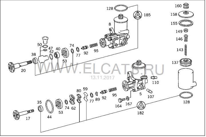

#7 ОФФЛАЙН   H.P Boxxter
H.P Boxxter
  • Cообщений: 1356
  • Город:Москва ВАО
    W210
Отправлено 13 November 2017 - 23:33
Если оно под номером  38, то поставляется, остальное уже снято с производства.
Сообщение отредактировал H.P Boxxter: 13 November 2017 - 23:37
8-915-375-12-78 Ремонт, запчасти.
