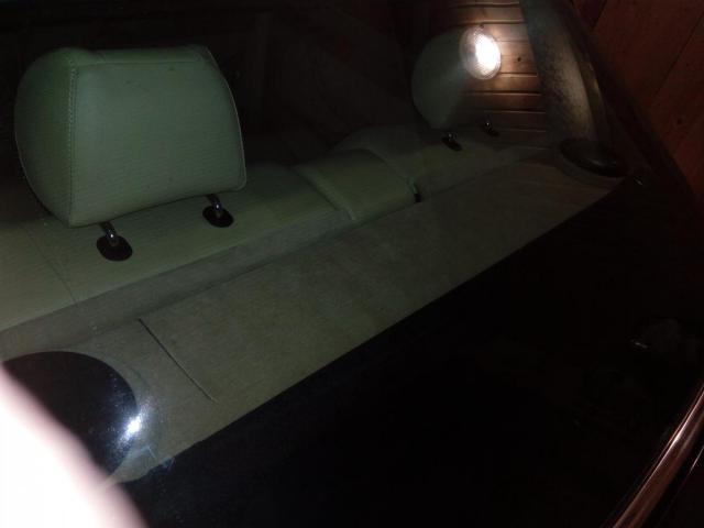

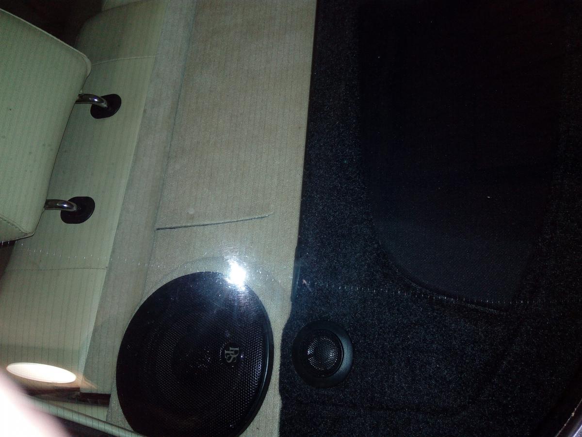

Искал динамики в штатное место и случайно в магазине в каком-то дальнем углу нашли. Динамики Сони, отдельно пищалки и конкретно для 126. Если надо могу коробку сфотографировать т.к. динамики в машине.

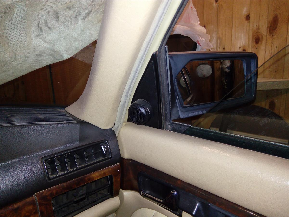

Сегодня сфотографирую и постараюсь выложить. Пищалки в треугольники (заглушки) зеркал.

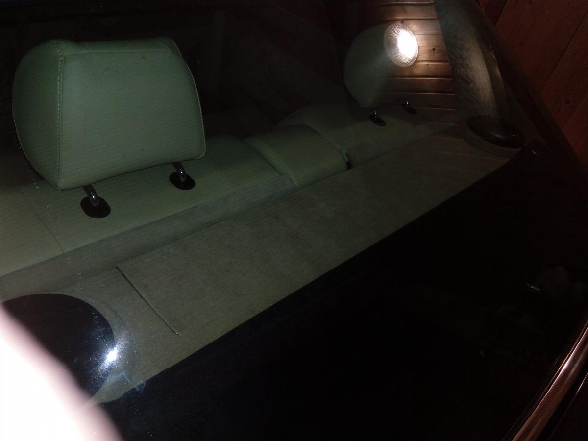

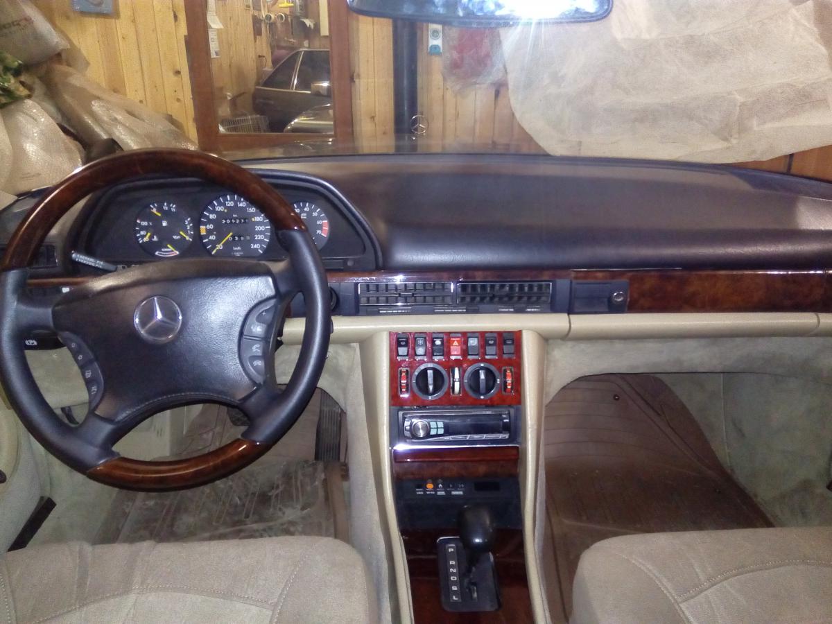

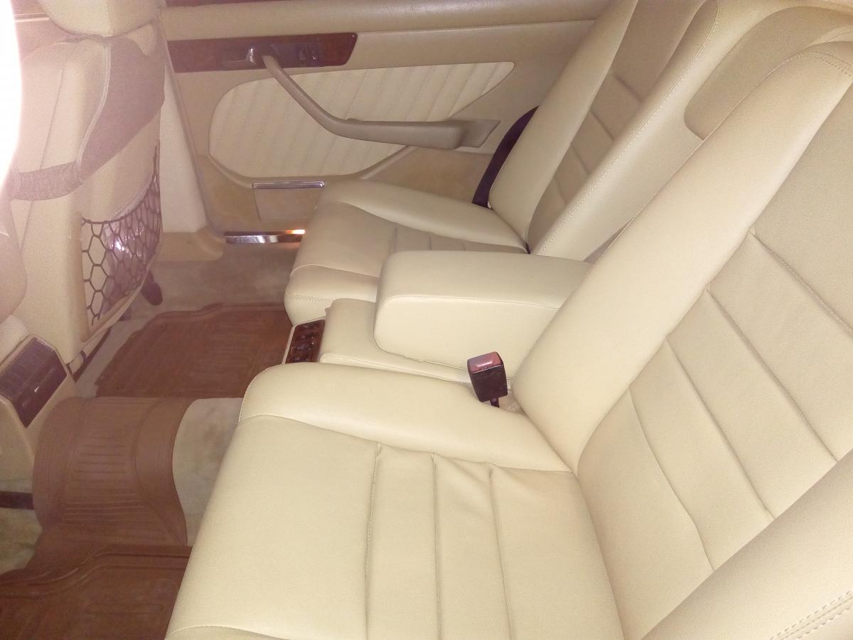

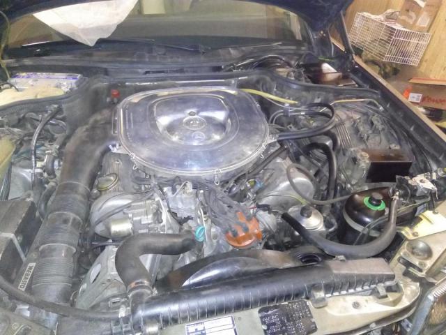

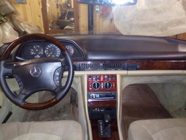

Несколько фотографий заодно и салона. Сразу отвечу, что руль и задняя эл.шторка от 220.IMG_20171119_154417.jpg IMG_20171119_154426.jpg IMG_20171119_154452.jpg IMG_20171119_154509.jpg IMG_20171119_154521.jpg IMG_20171119_154529.jpg IMG_20171119_154656.jpg IMG_20171119_154714.jpg IMG_20171119_155056.jpg

Стандартные такие двухкомпонентные 4-6" овалы, не думаю что они "конкретно для 126". Для меня не вариант, так как не хочу пищалками салон видоизменять безвозвратно, так что поставил коаксиалы в штатное место торпеды. И по итогу выбрал 4" круглые, так как ничего хоть как то поприличней в размере 4-6" сейчас практически не делают
