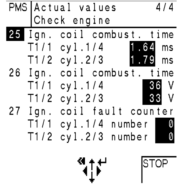

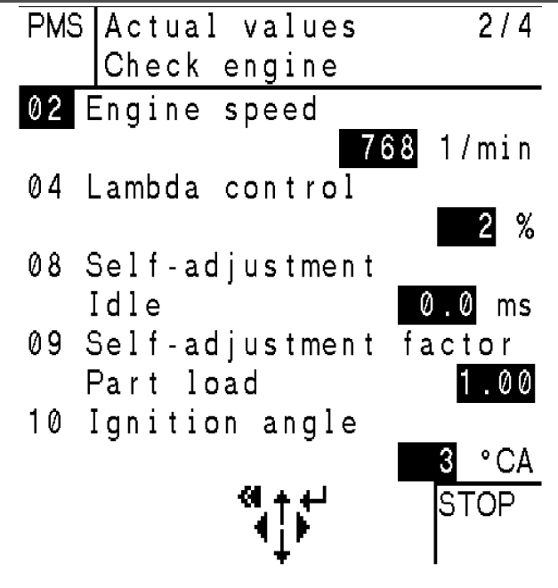

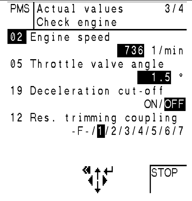

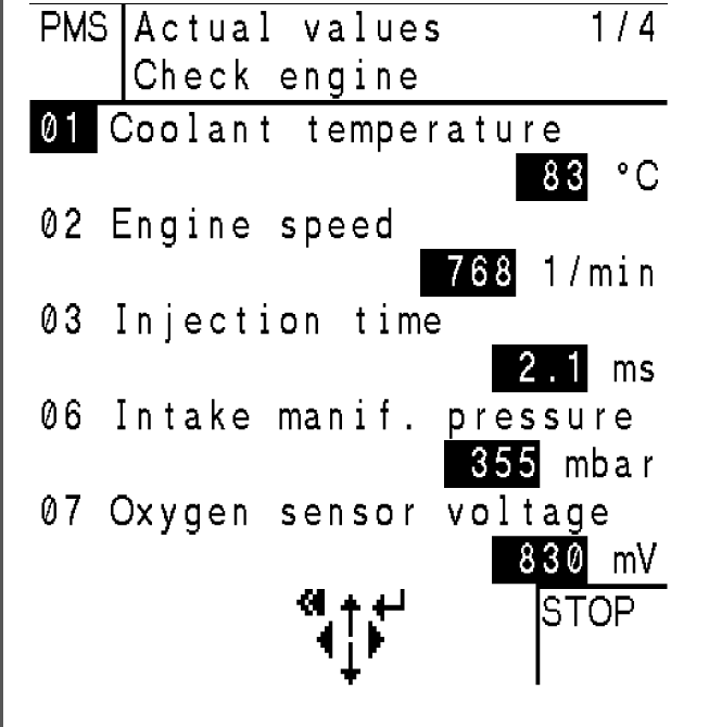

Ребят прошу проанализировать работу ДВС ,хотя бы по скринам диагностики холостого хода.
В общем ДВС работает не плохо,
ошибок в системе нет,
заводиться хорошо (пока установил жигулёвский регулятор дав. топлива) у родного топливо было в вакуумной трубке, плохо заводился , не держал давление в рейке после простоя.
Смущает плавание оборотов , небольшое , но плавание есть....иногда вибрация проскакивает.
Расход топлива по трем полным бакам 10.4 - 11 литров \100
Если ещё нужны показания , сделаю.

все отлично на картинках

на картинках же не все... например тут нет сигнала холостого хода... видимо в других экранах..

а по картинкам всё замечательно.

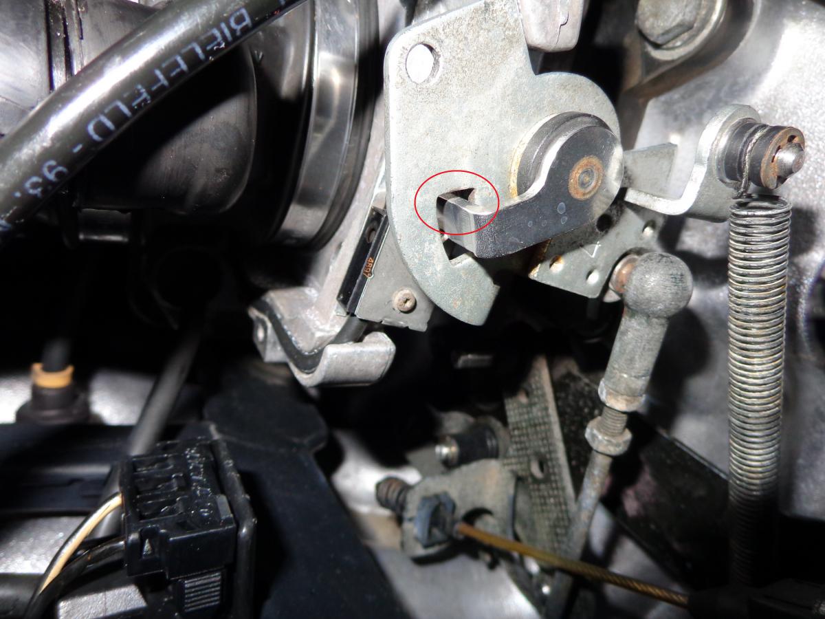

Вот этот зазор на фото нормален ? или его не должно  быть ?
Т.е. сначала идет рычаг педали, потом он упирается в рычаг ДЗ, а потом они в паре идут до конца.... подкладывание в этот зазор чего либо (чтоб оба рычага шли вместе сразу ) приводит зависанию оборотов .

не мешай машине работать.
комп видит вкл\выкл холостого хода и полной нагрузки?

И хх и полнную нагрузку видит.....
