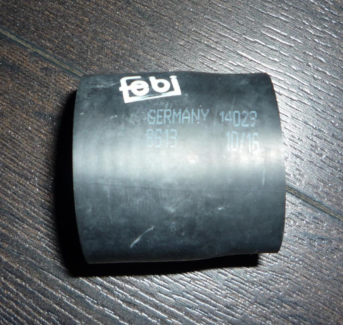

Всем добра,подскажите,м103 3.0,возможно ли заменить короткий патрубок из помпы,в гбц,не снимая помпы,какое расстояние между фланцами,понятно что пихать придется,но снимать компрессор кондея,гидрач,кранштеин,чтобы заменить пятисантиметровый патрубок,дико,плюс у меня фреон р12,заправлял аналогом 406,в два раза дороже 134го,,еще и ждать пришлось какоето время ,т.к в моем городе нет 12го,и спускать систему,вот вообще не хочется,заранее спасибо

на 102м тоже менял,там патрубок длиннее,соответственно расстояние между фланцами больше,на 103м просто на ощупь,не больше сантиметра,а патрубок раздолбаный,пока не течет,но боюсь если начну дергать,польется,потому хотелось бы знать наверняка

Отвечу сам,фланцы помпы и гбц стоят в притык,буду снимать помпу

Вообщем шланг развалился в руках,решил вопрос ,укоротив фланец головы на сантиметр примерно,и на масле одел патрубок,может кому пригодится

во-первых масло и патрубок, тем более фебишный, понятия не совместимые. во-вторых, для того что бы снять помпу, спускать газ из кондея не надо, в третьих, патрубок одетый с изломом потечёт очень скоро.

Масло,это я так выразился,одевал на селиконовой смазке,патрубок не феби,просто картинку из гугла для примера взял,пол года,патрубок в норме,так что считаю решение рабочее,спасибо
