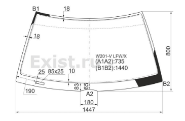

Вообщем Мерседес w201 83 года, хочу туда плавающий дворник. Пришел в магазин продавец говорит есть лобачи с 82-85 год, а есть с 85-94. Какой тебе. Вот и вопрос, какой артикул лобача под плавающий? И в чем различия?

плавающий с 85 пошол. его и бери
Я в этом не специалист, просто посмотрел в http://www.elcats.ru/mercedes (я как дилетант не даю гарантию, что подойдет, перепроверяйте и перепроверяйте)
У того, который под плавающий (как у 124) дворник, на картинке неоригинала есть выемка.
Гляньте у себя, есть ли такая-же?
Оригинальный № A 201 671 07 10

у плавающего снизу впадинка под дворник. оставь старый стилный дворник, если ты 1 форсунку сохранил
Оригинальный № A 201 671 07 10[/size]
Спасибо дам ему этот артикул, возьму стекло. Ну наверное наше возьму российское

Лобовое стекло с 85-93 год не подходит для 83 года. Большое. Не берите по указанному выше артиклу
