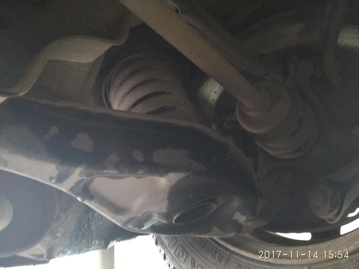

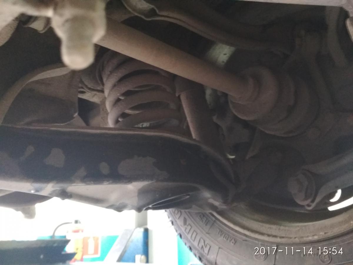

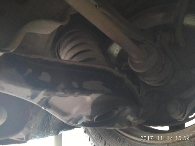

Ребята задок уводит, подняли, а там рычаг гнутый лодочка. И вообще там писец. У меня зов о помощи к вам.
1) рычаги есть новые лемфердер от w124 подойдут?
2) если первый вариант не канает, помогите с номерами рычагов закажу сам , чтоб подешевле было
3) передние рычаги там есть салентблоки где развальные болты. Как их найти в инете?

Спасибо, если это скинул, значит от 124 не подойдут рычаги?

от 124 подойдут, кроме того, если будешь менять на бу, то в него сален тсавь только от 124.  имхо ставить такое новое расточительно. неужели ипередние рычаги новые ставить решил?

Передний лучше перебрать с. блоки и шаровую, если не кривой. Если удастся его снять, а то всякое бывает.

задний бу по тыщи, ставить на авто со стукнцвшим двигом новые рычаги расточительно, можно продать их, 10 т вложить в ремонт авто.
передний осомтреть, может он тоже битый, а так резинки и до снтяи рычага ломиком пошевелить шаровую, шаровую тока у официалов, можно бы лемф или скф, но хрен знает из какого они подвала. если шаровая целая и оригинальная, то и не трогай ее.ю

если так загнуло "лодочку", то скорее всего был удар боком в бордюр или в нечто подобное. просто так "лодочки" не гнуться. а уж если так завернуло её, то подрамник на 99.9%  гнутый. на глаз там даже сантиметра не увидишь. а кривизны достаточно 2мм.
что касается передних рычагов, то они идентичны со 124-м, но сайлент-блоки у 201-го свои.
оригинальные номера ремкомплектов дал бы, но кто же их будет заказывать...

логично, но сначало сомотр.не удивлюсь, если это чьето кулибинское творчество.  а может рычаг из китайского железа и пружина от 126подозрительно, что рычаг не ржавый и  сложился об аммо.
