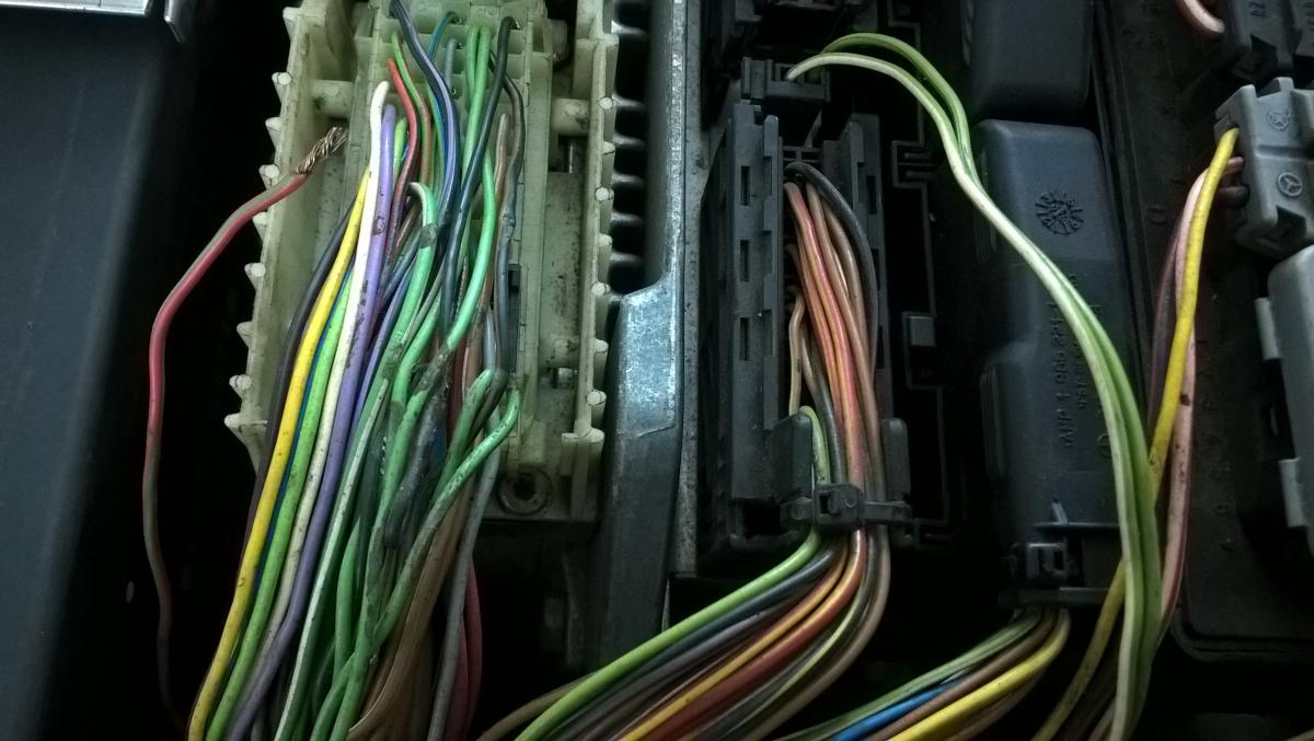

Всем доброго времени суток. Имеется автомобиль E50 AMG 1997 года. При проведении работ в подкапотном пространстве и необходимостью изъятия из посадочного места всех блоков управления под капотом был найден оторванный или отрезанный провод от блока управления двигателем, от фишки, что ближе к крылу. В другое место по длине он не достает, если конечно не отрезали кусок от него. Провод красного цвета с зеленой продольной полосой. Может у кого есть нормальные схемы и кто-то разбирается в проводке и может подсказать откуда или куда он? Буду крайне признателен!
Спасибо! А то вдруг важный провод...

Если провод обрезали - должен остаться маленький хвостик в разъеме. посмотри внимательней. Если его выдернули - возможно остался пин без провода. На фото он без изоляции, возможно это была скрутка и тогда длина не имеет значение.
